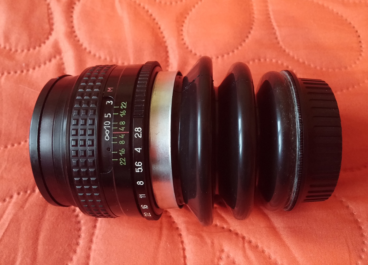

    Przerobiony Helios-44-2 na Tilt, dopasowane wymiary do nieskończoności dla FF, bez ryzyka zaczepienia lustra. Obrotowa część soczewkowa o 360 deg, niekiedy lekka winieta.
    Eksperymenty z pochyłą głębią ostrości, tak jakby tilt i może nieco shift.
    Przerobiłem Heliosa 44-2 z możliwością obracania przestrzeni ostrości wokół środka, ale dobrałem stałe pochylenie.
    Dlatego fotki są finalnie złożone z trzech w programie do panoramy. Taka zabawa z obracaniem i szukaniem ostrości.

    Egzemplarzy - nie mam tyle czasu ? Jak ktoś będzie chciał to wytłumaczę co i jak, ale to "prościzna".
    Wystarczy rozebrać Heliosa i wszystko jest jasne. Do tego adapter M42/EOS bez potwierdzenia i dostęp do tokarki.
    Kończę prace z przeróbką na T-S z Biometara 2,8/80 na FF z możliwością regulacji i ustawiania.

    Nie mam tokarki, ale znalazłem dętkę od roweru

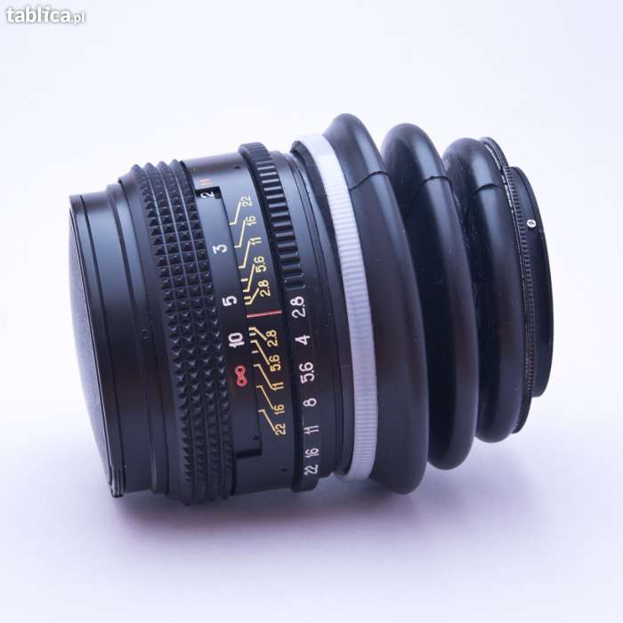

    ja przerabiałem obiektywy od kiev88 bo najłatwiej mi było dopasować i wyglądało to tak:
    tu jest vołna 9 z PSIX
    tu jest arsat 80 2.8 z kiev88
    a tu jest z mir też kiev88

    Mógłbyś przybliżyć sposób Twojej wersji przerobienia obiektywu na tilt'a? Co dokładnie wykorzystałeś i jak zamocowałeś?

    NO JASNE ŻE 44-2 - moja skucha. Poproszę admina o zmianę tytułu
    Z gumką eksperymentowałem w pierwszej kolejności, ale brakowało i "trzeciej" ręki przy foceniu i dlatego wybrałem stałe rozwiązanie.
    Kąt stały, ale możliwość obrotu, a efekt jakiś tam jest.
