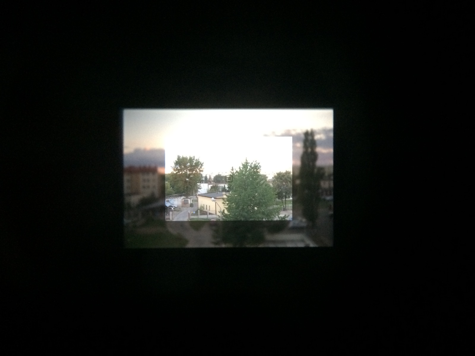

    Obiektyw Sigma 18-35mm f/1.8 DC HSM Art podepniesz do EOS 6D bez konieczności używania telekonwertera. Tylko wtedy używalnymi ogniskowymi będą (co sam zobaczysz klikając na poniższy link) tak na dobrą sprawę 28mm i 35mm. Ale jak podepniesz go pod telekonwerter a potem całość do aparatu to na logikę wszystko się wydłuży więc wtedy powinny być używalne również te niższe ogniskowe czyli 18mm, 20mm i 24mm.
    Sigma 18-35mm f/1.8 DC HSM Art Lens Image Quality Comparison
    Jeszcze może coś dodam od siebie.
    EOS 5DS w trybie full frame (pełna klatka):
    EOS 5DS w trybie crop 1,6x czyli APS-C:
    ^ Jako zdjęcie zostanie zarejestrowany tylko ten środkowy "podświetlony" obszar, cała reszta czyli jak to Canon określił "obszar otoczony półprzeźroczystą maską" już nie. Tak jak widać strata na kadrze jest znaczna.
