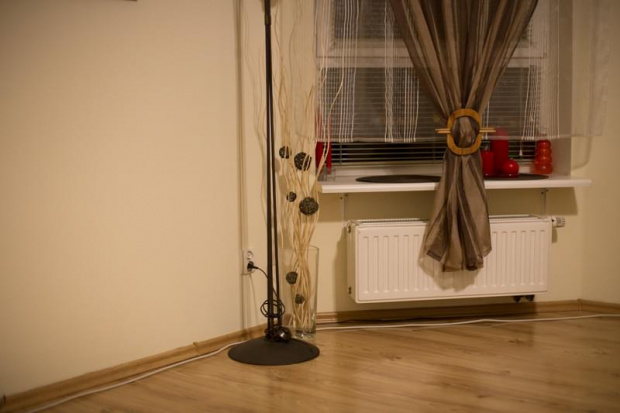

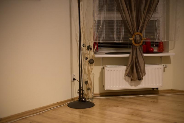

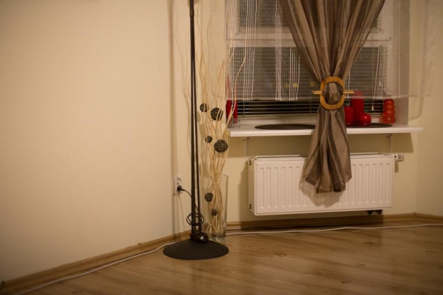

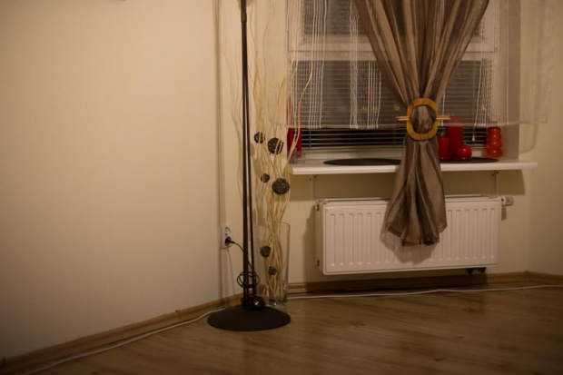

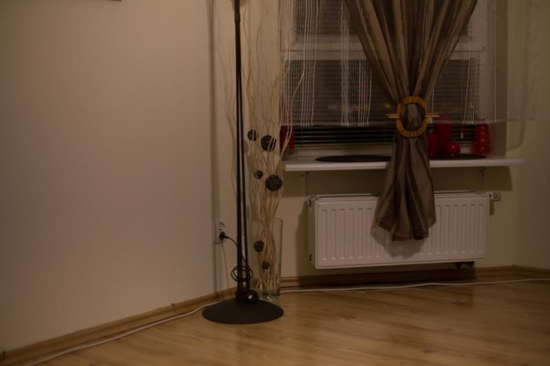

    Witam. Zaobserwowałam dziś coś bardzo dziwnego...zdjęcia wykonane w tych samych warunkach (światło zastane) i w zasadzie prawie w tej samej chwili. Macie pomysł skąd pojawiają się takie dziwne zaciemnienia na zdjęciach?

    Migotanie oświetlenia?

    Dokładnie tak.

    Też stawiam na migoczącą świetlówkę.

    W dzisiejszych czasach nawet nie trzeba swietlowki aby migotało .. to samo sie dzieje przy niektorych zarowkach energooszczednych i czasach migawki krotszych niz 1/125s .. no i wez fotografuj dynamiczne sceny z 1/125s bo inaczej masz pasy i zaciemnienia

    Mniej lub bardziej migoczą wszystkie źródła światła zasilane prądem zmiennym, najgorsze są jednak żarówki led. Fotografować np. w kościele, który jest oświetlony żarówkami led w dodatku każda z innej "parafii" pomieszanymi ze świetlówkami itp to jest "masakra". Zdjęcia w serii przy tych samych parametrach mają różną kolorystykę i naświetlenie nie wspomnę już o przemieszczaniu i robieniu zdjęć w różnych miejscach i z różnych stron. Później WB pasowało by ustawiać dla każdego zdjęcia z osobna, a i tak kolorystyka jest paskudna (to związane jest raczej z fatalnym oddawaniem barw przez tanie/źle dobrane ledy - niski wskaźnik Ra i R9).

    Niestety tak jak koledzy piszą. Najgorsze że z racji oszczędności i popularyzacji tych świetlówek teraz praktycznie ciężko o miejsce bez tego drażniącego światła a kiedyś (nawet te 3 lata temu) nie pamiętam żeby taki problem był widoczny. W ostateczności można to przepalić lampą.
    Domyślnie Odp: Canon 6D - dziwne zaciemnienia na zdjęciu
    Tanie LEDY maja bardzo prosty uklad elektroniczny. I migocza z czestotliwoscia 100 razy na sekunde... Czyli okres 1/100 sekundy... Aby uniknac problemu trzeba by robic w okolicach 1/50 lub dluzej... Co do kompaktowych swietlowek - one migocza z dwoma czestotlowisciami nalozonymi na siebie... Jedna nas nie obchodzi bo to dziesiatki kilohercow... A druga - znow te 100Hz... Zwykle swietlowki - podobnie jak LEDY, tez 100Hz. Canon ma w niektorych modelach funkcje synchronizacji z migotaniem. Wyzwala migawke tak aby wstrzelic sie w maximum. Zdaje sie ze maja to 7DII, 5Ds i 750/760D.

    Nie chodzi o to czy tanie czy nie...
    Nie migotają takie, które są przystosowane do ściemniaczy.
    Te przystosowane do ściemniaczy można poznać między innymi po tym, ze jak się gasi światło to gasną powoli.. nawet dużo wolniej niż zarówki żarowe.
