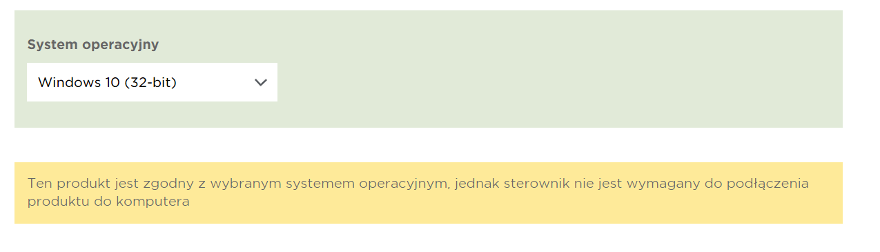

    Nie działa. Dajcie mi link do tego Utility, bo nie mam w zestawie a na necie nie można nigdzie znaleźć
    Domyślnie Odp: Windows 10 nie widzi aparatu
    Nie wiem jakiego aparatu używasz. Ja mam 70D i Eos Utility jest częścią oprogramowania i jest dostępne w dziale z oprogramowaniem i sterownikami na stronie Canona. Jak masz starszy to tam używano Zoom browsera z dodatkami i z tym był probem np dla 350D na systemach nowszych niż XP i był jakiś sposób obejścia dla W7 ale ja gdy miałem 350D używałem czytnika kart. Teraz mam 70D i Eos Ulitility spokojnie działa mi pod Windows 10
