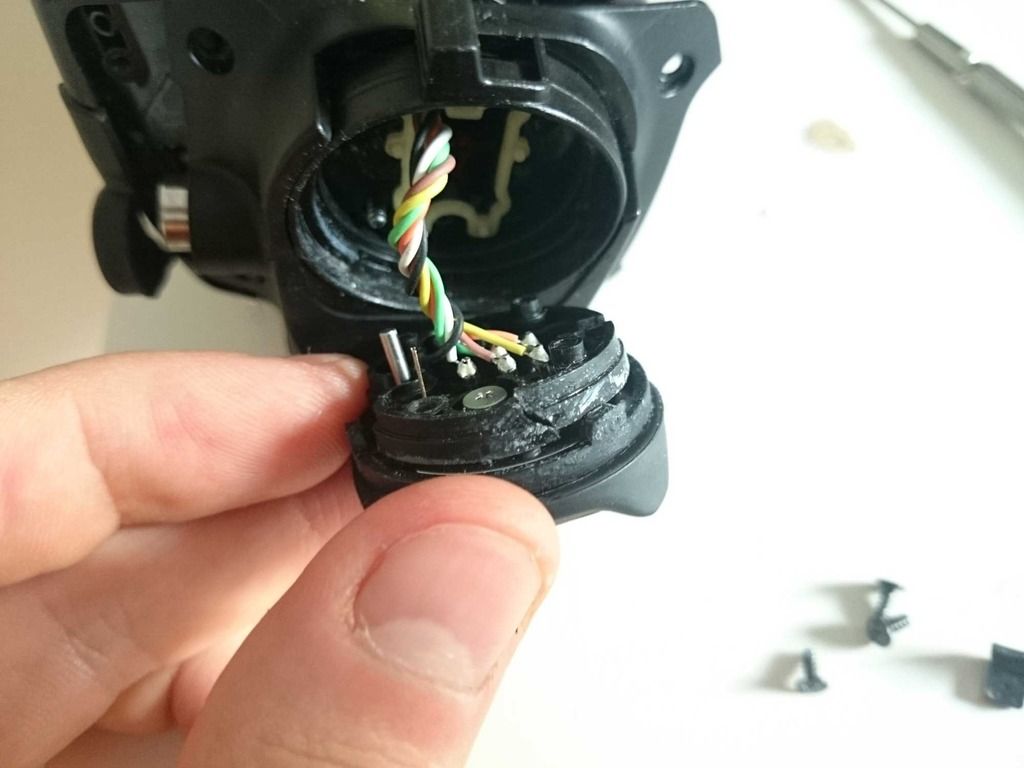

    Nie baw się w klejenie. U mnie akurat drucik się wyrwał. Zamówiłem samą stopkę, odkręciłem pare śrubek (chyba 4). Tam masz kosktkę którą należy tylko wpiąć w lampe i gotowe.
