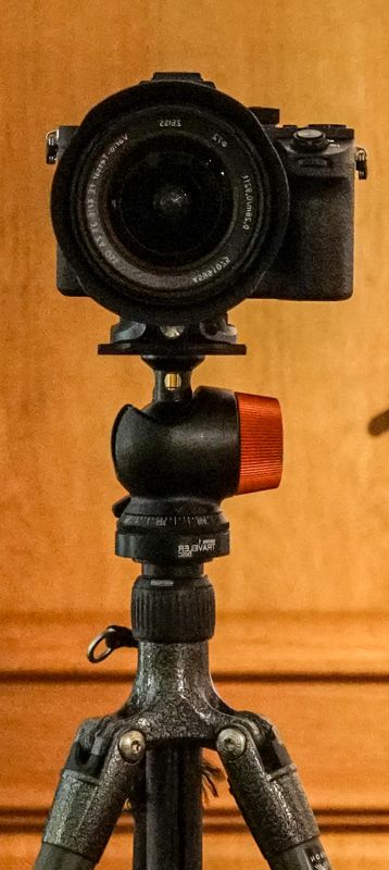

    May 2012
    4 295
    Domyślnie Odp: AF w bezlusterkowcu (np. Sony a7x)
    Razem z #81 oraz #113 stanowi to komplet
    Sprawdzenie skuteczności AF w a7R2 przy słabym świetle.
    Porównanie, wyniki (subiektywne), te same ustawienia w a7R2+FE 16-35/4 co w 5D3+EF 16-35/4 II, przesłona 5,6 i obiekt nieruchomy, ostrość pojedyncza, punkt środkowy, słabe światło.
    1. nie udało mi się uzyskać ostrości tam gdzie uzyskiwałem tylko przy 5D3 z obiektywem 16-35/2,8
    2. Wszędzie tam, gdzie uzyskiwałem z 5D3 + 16-35/4 uzyskiwałem także z a7R2 + 16-35/4 i wydaje się że trochę szybciej, ale bez rzetelnych pomiarów czasów to...
    3. W kilku przypadkach obrót aparatu o 90 stopni przyspieszał uzyskanie ostrości.
    4. Przy założeniu obiektywu FE 55/1,8 znacznie rozszerzyła się liczba punktów gdzie można szybko uzyskać ostrość
    Efekty dodatkowe :
    5. Wizjer optyczny bardzo ułatwia obserwację i ustawianie ostrości ciemnych miejsc poprzez znaczne rozjasnianie obrazu
    6. W trudnych sytuacjach można znacznie rozszerzyć uzyskiwanie ostrości poprzez :
    - manualne doostrzanie, ruch pierścienia na obiektywie powoduje zmianę skali, bardzo skuteczna metoda
    - światło (ciemnoczerwone, prążkowane) według instrukcji wspomaga do 3 metrów, wydaje się że ma trochę większy zakres
    Wnioski.
    Praca AF w a7R2 w słabym świetle, przy pracy pojedynczej, jest nie mniej skuteczna niż w 5D3 (dla obiektywów systemowych 16-35/4)
    Dodatkowe metody/sposoby w a7R2 ułatwiają i rozszerzają zakres stosowania AF w tych warunkach
    jp
    PS
    No to teraz trzeba się nauczyć tego aparatu.
    Jasne obiektywy także w bezlusterkowcach są istotne przy działaniu AF
    Ostatnio edytowane przez jan pawlak ; 11-08-2015 o 21:14

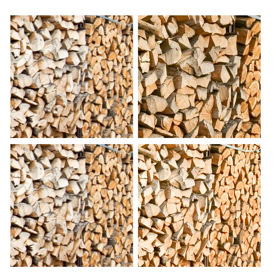

  9. #129
    May 2012
    4 295
    Zdjęcia RAW, wszystko na 0, wywoływane w firmowych programach do tiff 16bit .
    Lewa strona , Canon 5D3 + EF 16-35/4, f/6,3, 100%, 400pix x 400pix
    góra i dół to samo
    strona prawa, Sony a7R2 + FE 16-35/4, f/6,3, 100%
    góra : 400pix x 400pix w tym samym miejscu
    dół : ten sam kadr co po lewej i skompresowany do rozmiaru 400pix x 400pix
    jp
    Ostatnio edytowane przez jan pawlak ; 12-08-2015 o 08:52
  10. #130
    wawa
    4 312
    chyba Ci reka drżała jak strzelałeś 5dmk3
