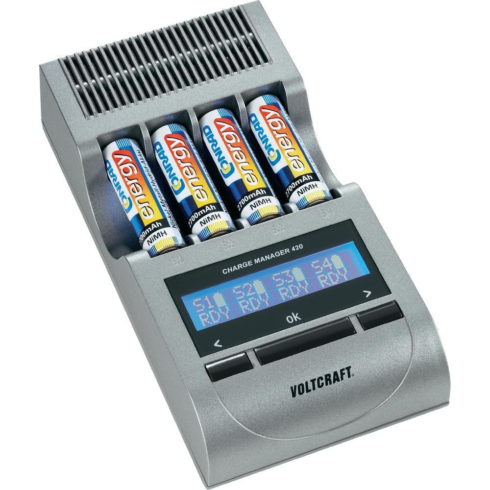

    Ja używam od ponad pół roku ładowarkę Voltcraft CM 420. Świetny sprzęt, wg mnie dużo lepsza od BC (która nota bene padła mi i przestała ładować). Warto dorzucić parę groszy i mieć pewny sprzęt.

    Moja ma ładowanie, rozładowywanie, sprawdzanie (czyli rozładowuje i ładuje i podaje finalną pojemność), cycle (czyli ładuje i rozładowywuje i chyba tak w kółko - nie wiem bo nie używałem jeszcze) i alive (czyli ładuje, rozładowywuje, ładuje rozła.... i tak aż uzna że nie naładuje do wyższej pojemności)... a i można wybrać prądy ładowania i rozładowywania od 500 do 2000 mA

    Tak teraz patrzę, że ta Voltcraft kosztuje więcej niż ta moja a to już nie ma sensu, i po za tym moja ma więcej funkcji i wyświetlacz lepszy tzn czytelniejszy.
