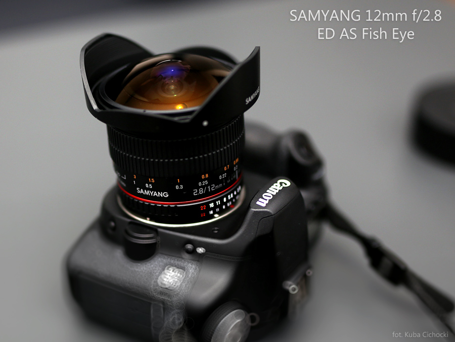

    Jak na fisha Samyang 12/2.8 jest dość spory i ciężki. Choć w porównaniu z innymi stałkami można powiedzieć, że to maleństwo. Ale swoje waży - nieco ponad 500g. Jakość wykonania - analogicznie jak w innych Samyangach. Wydaje mi się jednak, że producent troszkę popracował nad płynnością pierścienia ostrości - chociaż w przypadku tego obiektywu nie ma ona aż takiego znaczenia, to jest wyczuwalnie płynnie i miękko. Niestety obiektyw nadal jest 100% manualem. Nie mówię tutaj o silniku AF, bo w tym obiektywie jest on najmniej potrzebny, ale po tylu latach funkcjonowania na rynku przydałaby się chociażby automatyka przysłony i jakaś elektronika. Tym bardziej, że były już zapowiedzi bodajże 35mm w wersji z elektroniką do Canona i chyba nawet pojawił się na rynku. Zatem można. Nikoniarze oczywiście mają takie wersje obiektywów od dawna.
