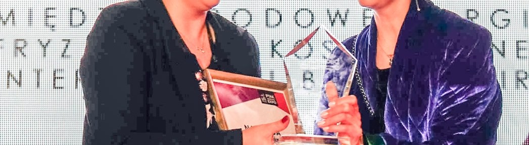

Czy zdarzyło wam się przy udostępnianiu wglądówek - przez synchronizację LR <> CC, by któreś ze zdjęć miało taką pikselozę?
Mocno się zdziwiłem, gdy zamawiający zgłosił mi, że kilka zdjęć jest zapikselowanych - myślałem, że chodzi mu o te piksele telebimu w tle. Sprawdzam u siebie i tu taka kaszna!
Przeglądarka nie ma znaczenia, ekosystem Win / Mac także nie. Ponowne wysłanie do chmury tych zdjęć, po uprzednim usunięciu też nie zmienia faktu!
Nie mam pojęcia, co mogło się pozajączkowac w systemie CC ? Ciekawe, że tą pikselozę na ubraniach mają tylko zdjęcia robione Canonem, te z drugiego systemu są OK ;) :roll:
Załącznik 2828
Odp: LR <> CC pikseloza na zdjęciach
OK, jak zwykle jestem jedyny, któremu się takie dziwa przytrafiają?! :D Bo te piksele pojawiły się także w innych zdjęciach z tej sesji - konkretnie tam, gdzie występowały subtelne przejścia tonalne w ciemnych obszarach, i użyty korpus tutaj nie miał znaczenia!
Natomiast miała znaczenia jedna wspólna cecha - wszystkie zdjęcia (na obu korpusach) zapisywałem na karcie jako JPG. I to właśnie ten fakt, spowodował występowanie tak dużej komprechy-pikselozy w zdjęciach udostępnianych / synchronizowanych / w chmurze CC. Sprawdziłem, zapisując kopię zdjęcia w TIFF i synchronizując je z CC w tym samym zbiorze i przejścia tonalne są płynne.
Nasuwa się dziwny wniosek, że chmura CC nie lubi się z natywnymi JPGami - powodując ich koszmarną degradację. I tu niestety smutna konkluzja - gdyby przyszło nam pilnie przeedytować takie zdjęcie z chmury - używając LRa mobilnego gdzieś w trasie, to niestety będziemy pracować na takim zdegradowanym zdjęciu z chmury! Żadnym cudownym trafem nie pobierze nam się oryginał z dysku - no way! :/
Oczywiście ja rozumiem RAWy i tylko RAWy i sam tak w 99% przypadków robię, albo TIFFy czy PSD dla plików po postprodukcji, nie mniej jednak to dziwna wpadka z tymi wykastrowanymi JPGami.
Problem zaradzony, ale nie rozwiązany! Dzięki za uwagę.

Bez obaw, to zupełnie o inne zagadnienie chodzi w tym, co opisałem. W Twoich zdjęcia są po prostu niedoświetlone i ten "niedostatek technologiczny" zwraca się przeciw, gdy forsujesz takie zdjęcie obróbką.

pozostaje sprawdzic i porownac wielkosc pliku sciagnietego z CC a tym samym plikiem zapisanym bezposrednio z LR na komputerze ( oczywiscie jpg)- a bedzie odpowiedz co sie dzieje.
Bechamot
Ja już sobie ten temat - jak to jest z tą chmurą - sam mocno rozkminiłem i opisałem wszystko w tekście na blogu, tylko pozostaje kwestia tej nieszczęsnej degradacji JPGa synchronizowanego z chmurą. Także drążę temat, pytam, czekam... :)
objawy opisales wystarczajaco dokladnie.
pytanie , czy LR dokonuje zbyt silnej kompresji przed wyslaniem do chmury , czy tez na serwerze zostanie wykonana dodatkowa kompresja w celu zwiekszenia liczby mozliwych do zapisu danych i tutaj ta dodatkowa kompresja psuje nadmiernie obraz.
Znajac miejsce , gdzie sie to dzieje , mozna szukac srodkow zaradczych.
dualpixel ?
Tak jest, takiej "prawdy" należy poszukiwać! Dzięki za zrozumienie :)
