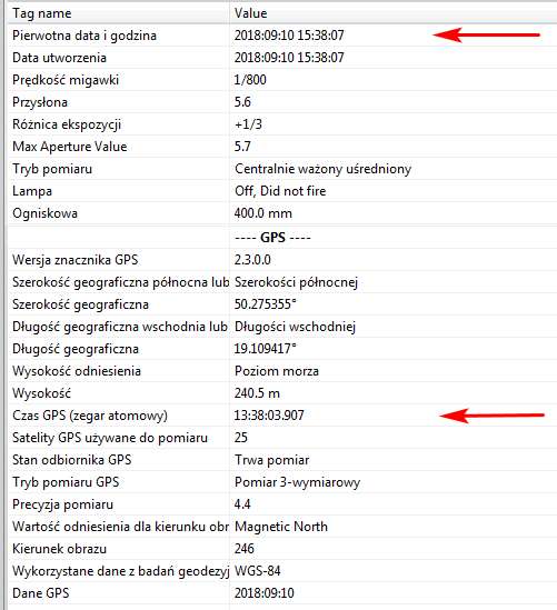

Żeby się nie pogubić to wyjaśnię, że sygnał GPS może w sposób ciągły korygować czas w aparacie, trzeba tylko ustawić to w menu. Jednak wciąż będzie to korekcja wartości GMT. Przygotowałem zrzut z ExifTool z jakiegoś tam zdjęcia zrobionego 10 września w Polsce, a więc czasu letniego
Załącznik 3945
Zauważ, że różnica względem GMT to 2h i około 4 sekund. Dlaczego? Bo funkcję automatycznego uaktualniania czasu mam wyłączoną, uruchamiam ją co jakiś czas jednorazowo celem korekcji, no i jak się okazuje trochę czasu minęło wtedy od ostatniej operacji.
