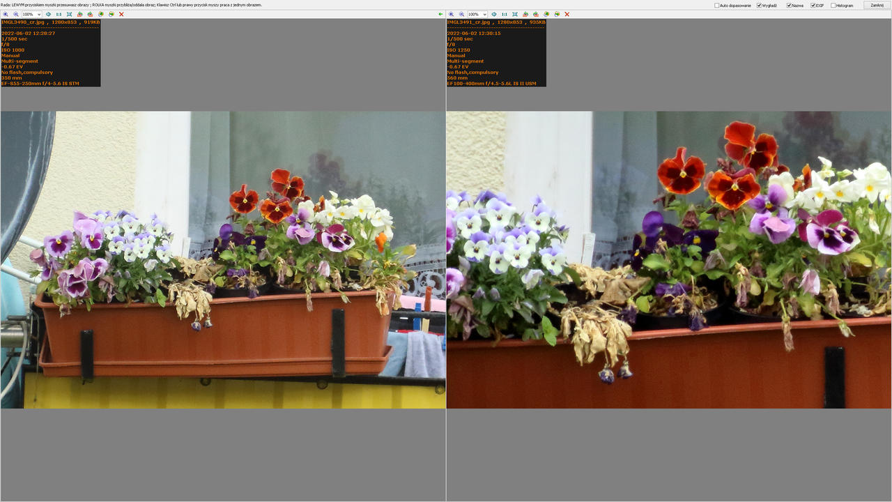

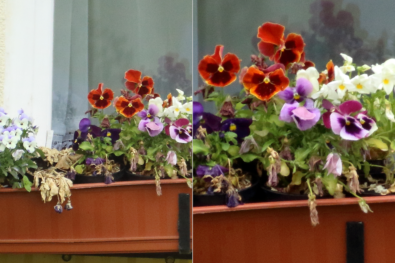

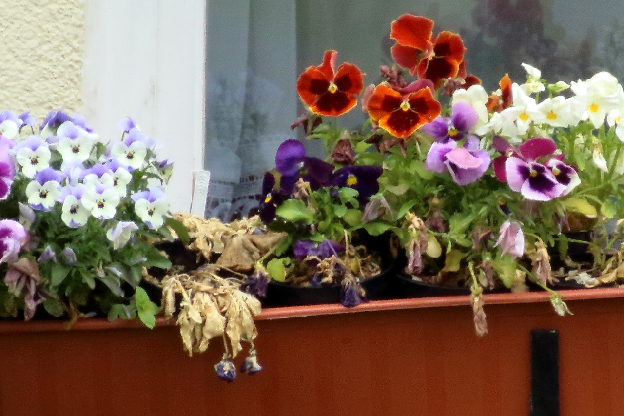

6 załącznik(ów)
Odp: [recenzja] Telekonwerter Kenko Teleplus HD 1,4x DGX
Panie Janie nie utrudniaj ;)
Ja nie powiększam zdjęć, a co najwyżej je zmniejszam, i to tylko w przypadku, gdy zdjęcie jest do prezentacji, a nie przykładem na to, jak zdjęcie wygląda po zmniejszeniu.
W ograniczonym zakresie zdjęcia można ekstrapolować i np. powiększając o 9% bez zbytniej utraty jakości zdjęcie z matrycy 20 Mp udawać zdjęcie z matrycy 24 Mp.
W przypadku zdjęć z telekonwerterem można oczekiwać dwóch efektów:
1. jeżeli jakość wyjdzie satysfakcjonująca w widoku 100% to mamy większy obrazek i często jest to obrazek w minimalnej wielkości, jakiej oczekujemy; po to użyliśmy TC, aby przybliżyć obiekt będący zbyt daleko.
2. jeżeli obiekt wyjdzie większy, niż nam potrzeba dla naszej satysfakcji, to możemy obraz zmniejszyć, aby poprawić jego jakość poprzez redukcję szumów wskutek zmniejszenia.
Niniejszym pokazuję obrazki z obiektywów EF-S 4-5,6/55-250 STM wraz z tym TC, oraz z EF 100-400L II, też z TC. Zdjęcia zrobione z ręki i przy słabym świetle, co przy dłuższym obiektywie pewnie spowodowało niewykorzystanie pełnych możliwości.
C 7D II+ EF-S 55-250 + TC. Trzeba kliknąć, aby uzyskać pełen obraz. ISO 1000 robi złą robotę, ale lepiej się nie dało.
Załącznik 8154
wycinek nie wymagający powiększania
Załącznik 8155
C 7D II + EF 100-400L II+ TC
Załącznik 8156
i znowu wycinek nie wymagający powiększania:
Załącznik 8157
Porównanie wycinków- niestety, trzeba klikać:
Załącznik 8158
a tu znowu nie trzeba klikać:
Załącznik 8159
Jak widać, EF-S 55-250 STM bardzo dobrze wychodzi z TC, natomiast EF 100-400L II raczej kiepsko.
Zdjęcia były robione z odległości ca 50 m. Wywołane w DPP z ostrzeniem opcją Sharpnes +6

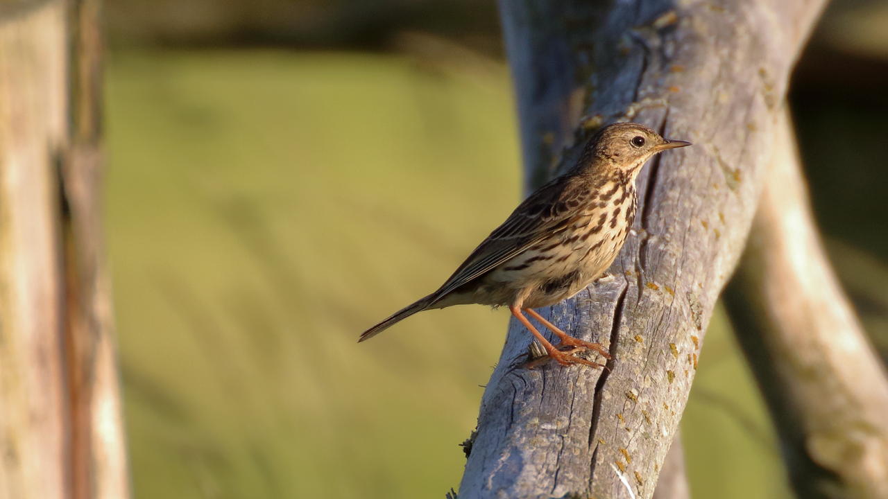

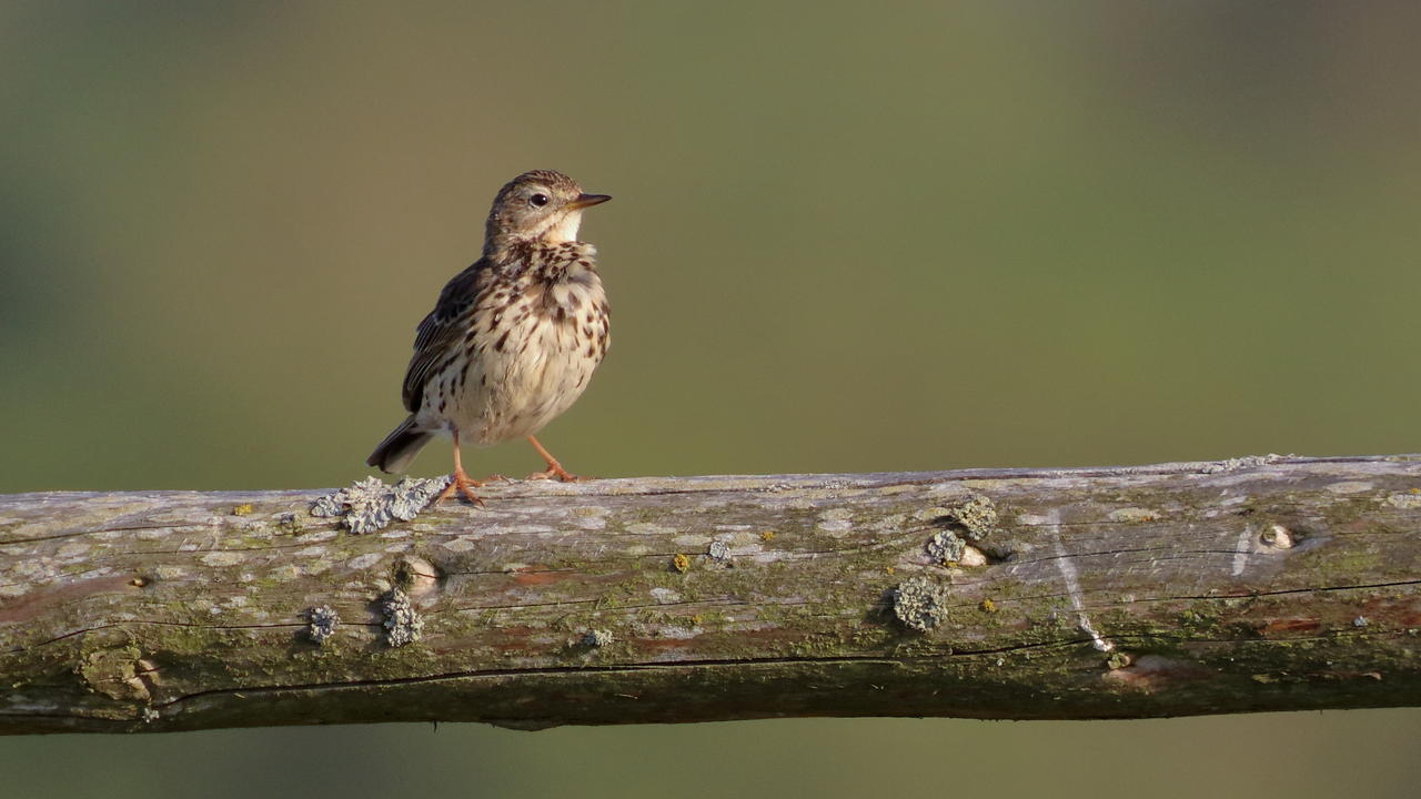

5 załącznik(ów)
Parę fotek chwyconych na żywca z użyciem tego telekonwertera z obiektywem Canon EF 4,5-5,6/100-400L II i aparatu C 7D Mark II. Zgodnie z przewidywaniem wyszły całkiem nieźle, co należy wiązać z wysoką rozdzielczością obiektywu w połączniu z mniejszą gęstością matrycy, niż ma C 80D.
Problemem jednakże był sam AF w aparacie, który w trybie Servo produkował dużo gorszych wyników.
Załącznik 8322
Załącznik 8323
Załącznik 8324
Załącznik 8325
Ostatnie zdjęcie kukułki było zrobione z bardzo dużej odległości i przypadkowo mocno prześwietlone, a AF miał wybitny problem z namierzeniem obiektu, bo prawie cały mieścił się w polu AF, a wokół pełno przeszkadzajek.
Załącznik 8326
