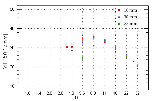

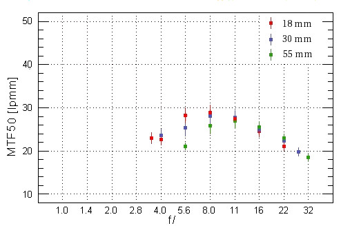

Ja bym brał
EF-S 18-55 mm f/3.5-5.6 II
Ogniskowa 55 mm bezużyteczna poziom poniżej 1000 LW/PH i to dla przysłony 5,6, dla przysłony 8 trochę lepiej, ale dalej mydło w praktyce nieużywalne
Czyli robi nam się zakres 8 do 35 mm, ale dopiero od f/5.6 jest mniejsze mydło,
ostatecznie mamy zooma z światłem f/5.6 w zakresie 8-35, o rozdzielczości porównywalnej do canona 50mm na przysłonie 2.2. Przy większej przysłonie stałka całkowicie deklasuje kita.
Oczywiście poza rozdzielczością stałka jest lepsza optycznie pod każdy względem np.brak aberracji chromatycznej,zdjęcia pod światło, świetny bokeh itp
Teraz spróbuj ustawić w lumixie przysłonę f/5.6 i iso800 (w 600D powyżej spada dynamika, rozpiętość, ostrość, szumy to najmniejszy problem).
Robienie zdjęć na przysłonie 5.6 jest absurdem, całkowicie bezużyteczne w codziennym użytkowaniu

Dla przykładu matryce starego canona 40D dają wyniki 44LPM czyli 2640LPH, chyba że kolega planuje kupno szkieł po 10k i druki na bilboradach, wtedy będzie brakowało megapikseli.

eos_1dx ogarnij z tymi danymi z wykresików, one zdjęć nie robią,
Piszę o praktyce, po prostu zawsze podaje źródła. Praktykę potwierdzam teorią a nie wysysam bzdury z palca.
Robiłeś zdjęcia tym kitem? Mydło i do tego ciemne
a Ty wyskakujesz że się nie da zdjęć robić powyżej iso 800 i F poniżej 5.6 lol
Nigdzie tak nie napisałem. Czytanie ze zrozumieniem i proste wnioskowanie. Jak nie zrozumiałeś przeczytaj jeszcze raz.
Napisałem, że robienie zdjęć na przysłonie 5.6 to katorga, bo jest za ciemno, zresztą nie będę kopiował posta.
Jak chcesz rób sobie zdjęcia na iso 128 000 i przysłonie 4.0 kitem na pewno będą ładne!
