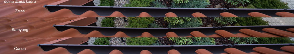

Ponieważ na co dzień używam obiektywów 17-40 L i czasem Samyanga 14/2.8 postanowiłem porównać ostrość tychże obiektywów na tej samej scenie. Wyniki są pod linkiem poniżej:
http://www.kubacichocki.pl/test/zeis...15_ostrosc.jpg
Zeiss ma też chyba najlepiej skorygowaną dystorsję. Na zdjęciach architektury nie zauważyłem żadnych wręcz niepożądanych krzywizn.
Wyniki można sobie zinterpretować samemu. W moim odczuciu wszystkie te szkła są akceptowalnie ostre od pełnego otworu przysłony, z tym , że w Zeissie ta akceptacja jest chyba największa :) Największą dysproporcję widzimy na brzegu kadru w pełnej klatce. Leciwa już konstrukcja, jaką jest Canon 17-40 niestety słabo sobie radzi zarówno z ostrością, jak i aberracjami ja brzegu kadru. U Samyanga jest dużo lepiej, jednak Zeiss wyraźnie tutaj odstaje, żeby nie powiedzieć kładzie na łopatki w/w szkła. Oczywiście są jeszcze inne propozycje, jak chociażby Tokina 16-28 (jednak ona zachowuje się na brzegach podobnie jak 17-40, jest lekko nieostra i ma duże aberracje), Canon 16-35/2.8 II czy 14L, jednak nie mam możliwości by je wszystkie razem zebrać do kupy.
