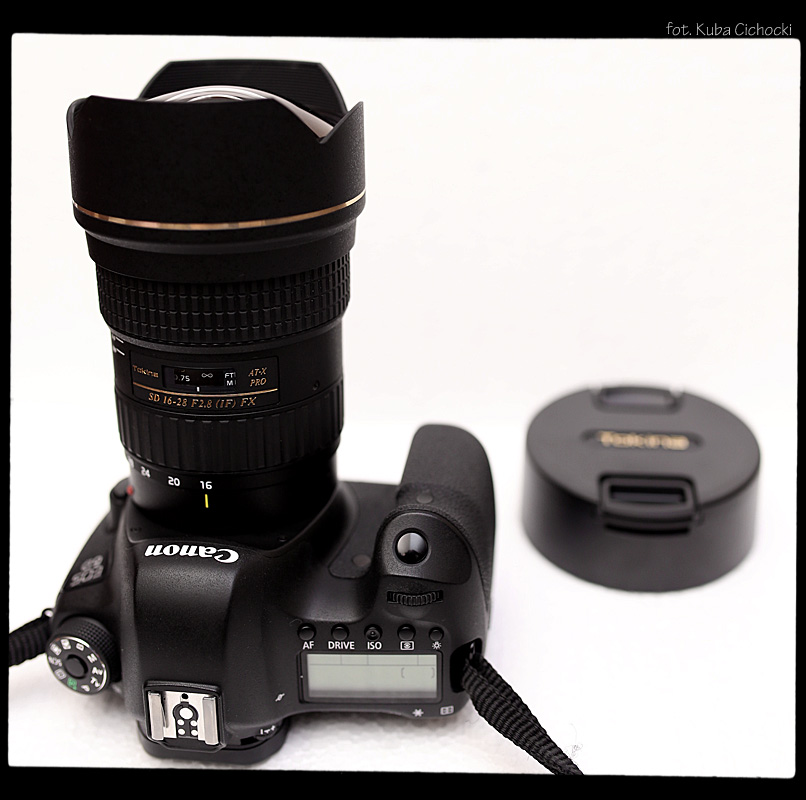

Szkiełko na pierwszy rzut oka sprawia wrażenie monstrualnego - zwłaszcza w porównaniu do Canonowskich 16-35 czy 17-40. Nie dziwi - w końcu jego waga to aż prawie kilogram ! Niestety to czuć i po dłuższym użytkowaniu (np. na reportażu) waga potrafi dać się we znaki. W oczy rzuca się też ogromna przednia soczewka (na szczęście nie aż tak duża jak w Nikkorze 14-24) - niestety nie mamy możliwości zabezpieczenia jej filtrem - obiektyw po prostu nie ma nań gwintu. Nowe partie obiektywów są wyposażone w nowy rodzaj kapsla, który trzyma się mocno i nie spada z obiektywu, jak jego poprzednik. Producent chwali się również zastosowaniem cichego silnika Silent Drive Module - jednak nie dajmy się zwieść - nie jest to Ultrasonic czy USD w Tamronie. Napęd Tokiny jest wyraźnie słyszalny a prędkość jego działania jest jedynie standardowa. Na szczęście przy tych ogniskowych ultraszybki AF nie jest potrzebny, ważne, by działał i był w miarę pewny. Przyznam uczciwie - fotografowałem tylko w dobrych warunkach oświetleniowych i na ogół nie było problemu z ostrością, choć zdarzyły się klatki z lekko przestrzeloną ostrością. Pierścień zmiany ogniskowej chodzi z dużym oporem (chyba nawet za dużym) z kolei przełączenie obiektywu w tryb MF odbywa się za pomocą przesunięcia całego pierścienia ostrości w kierunku bagnetu - chyba też trochę staroświeckie rozwiązanie. Jeśli fotografujemy w trybie AF nie mamy możliwości ręcznego doostrzenia. Obiektyw jest na szczęście uszczelniony.
