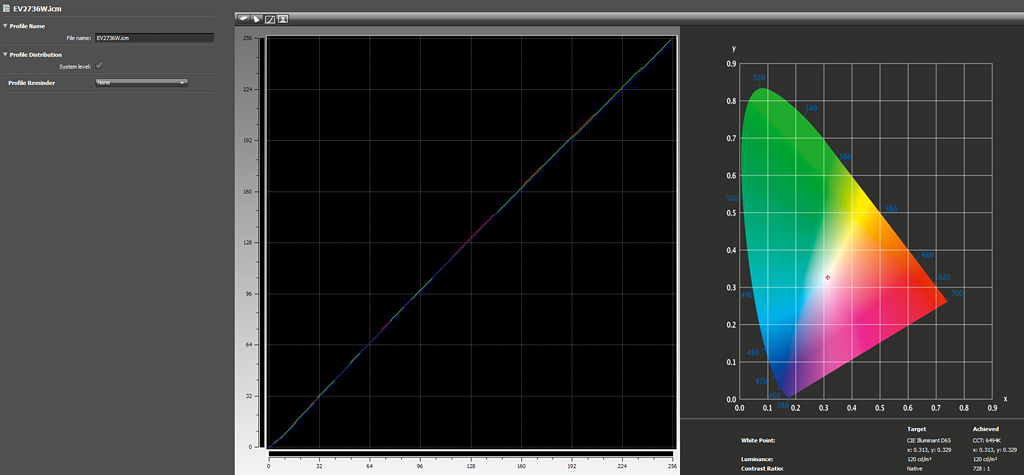

Ja akurat z droższego się ostatnio wyleczyłem. Dzisiaj skalibrowałem sobie i1DPro i nie wiem, czy dobrze to interpretuję, ale wydaje mi się, że liniowość w nim jest bardzo dobra:

PS. wie ktoś, jak za pomocą i1DP sprawdzić pokrycie sRGB ?

DZięki. Czyli ev2333 (fs2331) pokrywa ~100% sRGB. I to za mniej niż 1700 zł.
Też tak to widzę. Nie wiem tylko, jak zinterpretować pokrycie 2736 ?
Kurde szukałem czegoś sensownego w okolicach 1000-1500 i każdy odradzał i mówił " dozbieraj" A tu widzę całkiem przyjemny sprzęcik za małą kasę :)
Chodzi mi o to, czy na podstawie tego wykresu możemy powiedzieć, czy pokrywa mniej niż srgb, czy więcej ? :)
Tak najprościej mówiąc, jak porównujesz dwa gamuty ze sobą (w tym przypadku natywny gamut monitora z przestrzenią sRGB), to możesz mówić o dwóch rzeczach: o pokryciu gamutu sRGB i o "pojemności" względem gamutu sRGB. Przykładowo ekran na którym jestem teraz (ten w ThinkPadzie T530) daje pokrycie na poziomie 99,7% sRGB, ale ma pojemność 142,9% sRGB, co oznacza, że pozwala wyświetlić sporo barw spoza tej przestrzeni. Podobny przypadek masz u siebie. Dajmy na to, że masz pokrycie 97% sRGB, ale masz jeszcze pewien zapas innych barw.
