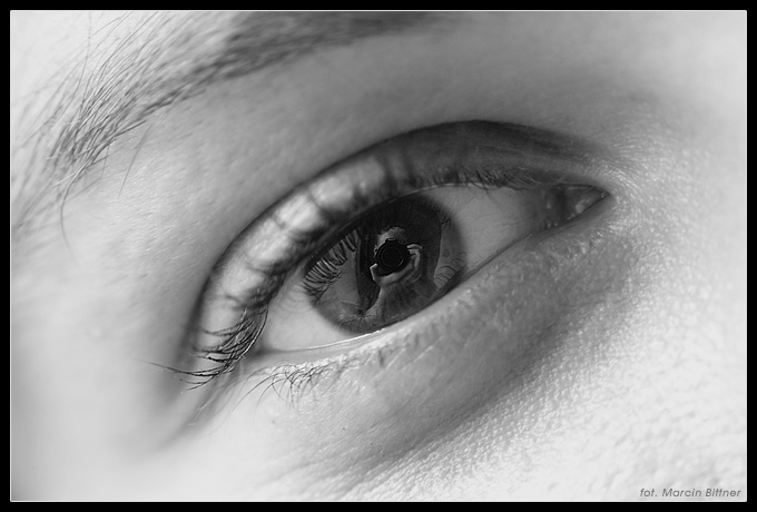

Swietnie sprawdza sie na 50mm.
Oto przykład:

Zdjecie z góry robione jest 50mm - jak widać działa i to dobrze :)

Jednak jesli chodzi o te zdjecie "z góry" to wydaje mi sie ze równie dobre zblizenie osiągne sama hybryda bez raynoxa....
