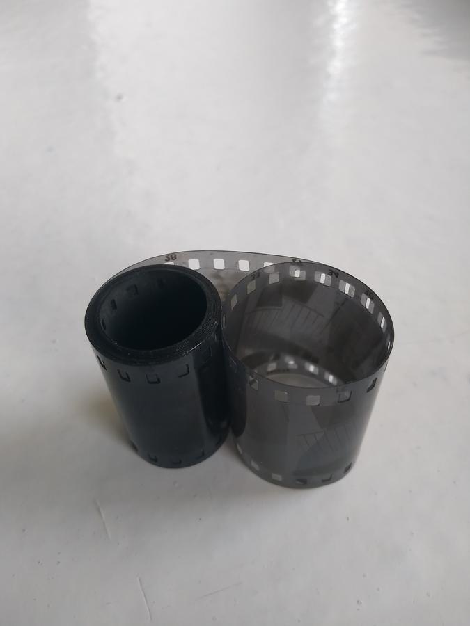

Dzień dobry.
Porządkując rzeczy po ojcu natrafiłem na kolekcję klisz (około 200 rolek, większość czarno-białe).
Jak najlepiej zdigitalizować to wszystko?
Widziałem "samoróbki" z pudełek po butach, przystawki do lustrzanki, ale chyba najefektywniejszy jest specjalny skaner.
Jaki sprzęt byłby najodpowiedniejszy (zaznaczam, że jak najbardziej używany wchodzi w grę, nie chcę też wydawać jakiejś kosmicznej sumy).
Niestety klisze są pozwijane, niektóre mają zadrapania.
Załącznik 5888
Z góry dziękuję za pomoc.

Poszukaj najlepiej Epson Perfection V370 Photo (ale w tej chwili to już chyba tylko używane). Naprawdę dobry i niedrogi skaner jak no potrzeby domowe jest idealny. Mam i też skorzystałem, więc u mnie poszła digitalizacja naprawdę ok. Kupiłem używany i działa bez problemu, ważne żeby szyba była bez rys. Gdyby nie to że mam jeszcze kilka filmów do mógłbym odsprzedać. To będzie jedna z tańszych, ale dobrych opcji.

Są dedykowane skanery do klisz, sam mam jeszcze jeden (a kiedyś miałem lub używałem pożyczonych kilka różnych modeli), problem z nimi jest taki, że są na scsi (więc do laptopa raczej nie podłączysz) i działają na windowsxp, ewentualnie z nowszymi windami z VueScan (coś tam kosztuje, ale nie wiele).
To, że są pozwijane to nie jest jakiś ogromny problem, te skanery mają różne holdery, które lepiej lub gorzej sobie tym radzą. Natomiast to co takie skanery dają ponad przystawkę do lustrzanki to ICE - czyli automatyczne usuwanie rys i pyłków (skanują w też podczerwieni i w ten sposób wykrywają rysy i ciała obce) - to niestety nie działa z filmami srebrowymi, więc jeśli te klisze trochę mają, to przygotuj się na mozolne usuwanie śmieci w postprocesie.
Druga sprawa, która może się przydać to multisampling - czyli skanowanie w wielu przebiegach - to się bardzo przydaje w przypadku klisz o dużej gęstości - wyciąga dużo więcej szczegółów z jasnych obszarów - na zwykłym skanerze z przystawką będzie tam przepał.

Płaskie skanery z przystawkami nawet te najdroższe jak V750 słabo się sprawdzają w przypadku materiałów o dużej gęstości, a z czarnobiałymi w ogóle skanery sobie słabo radzą, a płaskie to już szczególnie. Tu nie chodzi o rozdzielczość tylko DMax.

Z moich doświadczeń wynika, że płaski skaner jest rzeczywiście słaby - robiłem swoje slajdy i negatywy na jakimś Epsonie i nie byłem zadowolony - chodzi, jak już wyżej powiedziane, o gęstość optyczną czyli parametr DMax. Dobrą jakość zapewni dedykowany skaner - chyba raczej nie plustek, nikon miał fajne modele - ale... No właśnie, są trudności techniczne, o których już pisali koledzy i chyba te naprawdę dobre nie są wcale tanie. Drugą możliwością, lepszą niż płaski skaner jest przystawka do slajdów/negatywów; trzeba zadbać o właściwe oświetlenie, zapewniające białe światło o prawidłowym widmie - było tu kilka wątków na ten temat.
Próbowałeś sprawdzić cenę usługi zeskanowania filmów, jak się to ma to kosztu zakupu skanera, oprogramowania o i współczynnika upierdliwości własnej zabawy?

Najlepiej to szukać używanych Minolt Dimage, mi się model F2900 Elite udało kilka lat temu kupić około ~200 zł. Z wersją na scsi są problemy typu brak sterownika (ale dało się znaleźć taki do w10) oraz w przypadku nowych komputerów to złącze PCI (w nowych już go nie ma i jest tylko pcie). Wersje na USB są droższe (szczególnie wersja Elite) ale problem z scsi odpada. Zawsze możesz po użyciu sprzedać dalej. U nas na all widzę, że ceny wahają się od 600 do 1000zl). Dobrze jest szukać tego na eBay.de lub i ichniejszych olx jeśli masz kogoś mieszkającego w Niemczech. Zwykłym skanerem nie ma szans na osiągnięcie takiej jakości (gęstość, oversampling, ice w przypadku negatywów innych niż oparte o srebro).
