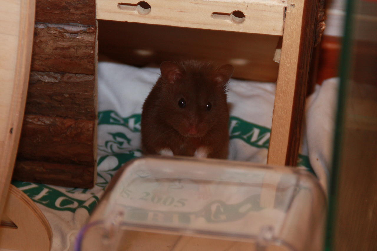

a może zrób porządny test bf/ff? poza tym widać, że niektóre fotki są poruszone...

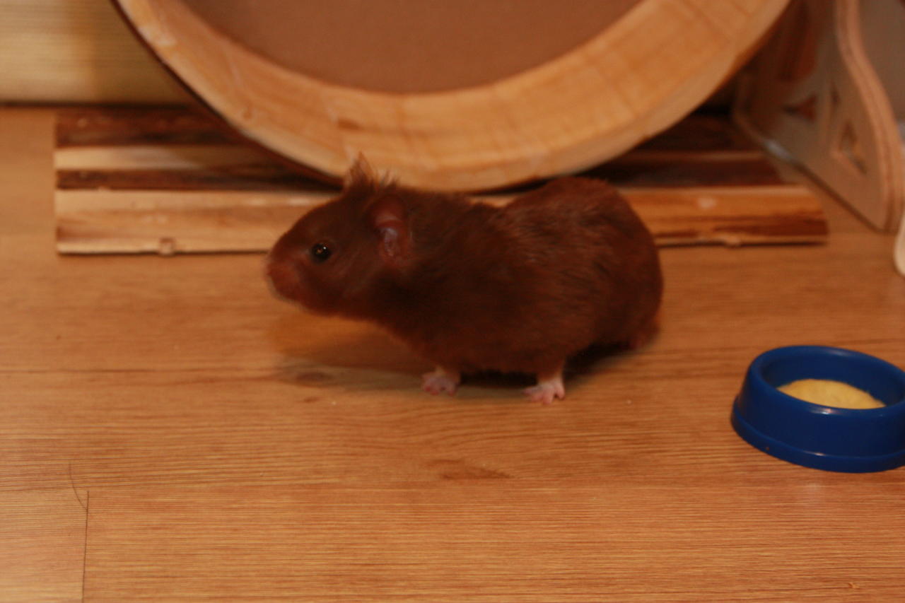

W mojej opinii na większości zdjęć chomik jest poruszony. Jakie czasy naświetlania ustawiasz?
Odp: Problem z autofocusem ?
Parametry najbardziej poruszonego zdjęcia:
- przysłona f/6.3
- czas naświetlania 1/5 s
- ISO 800
mkamelg
- przysłona f/6.3
- ISO 800
chcesz mieć nieporuszone zdjęcie przy takim czasie?
Więc sprzęt pewnie jest sprawny, a jego operator powinien poczytać o czasie naświetlania :-)
Właśnie zapoznałam się z tematem i dzisiaj zrobię test :)
p0m
Jaki czas naświetlenia ustawić do tego typu zdjęć? Ja po prostu robię fotki intuicyjnie, raz na półautomat innym razem manual i sama kombinuje z parametrami ale na pewno podszkolę się z podstaw.
