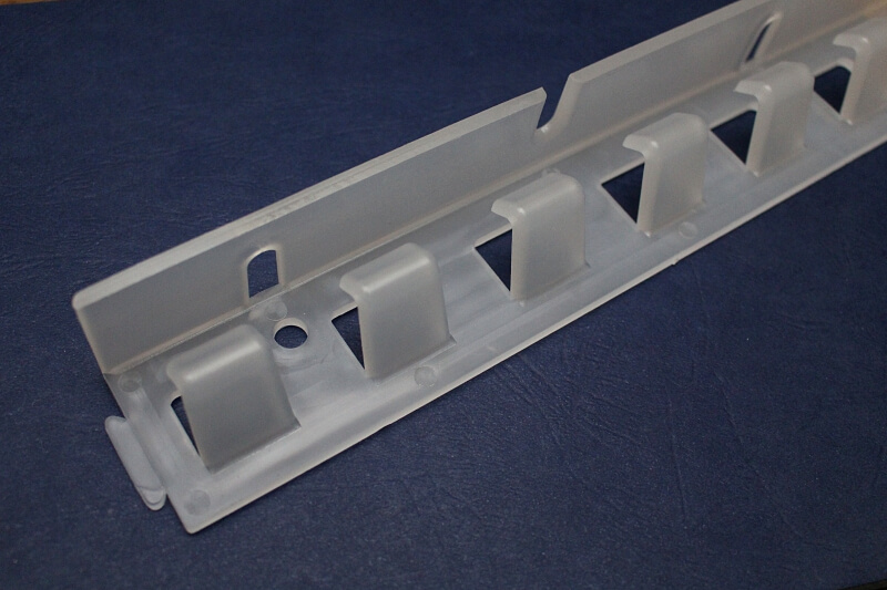

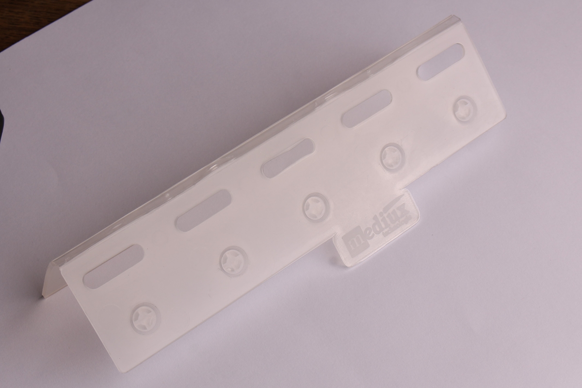

Cześć,
mam prośbę o podpowiedź jak zrobić zdjęcie półprzezroczystego plastiku, kolor mleczno-biały, struktura materiału jest matowa. Nie wychodzi to za bardzo. Prośba o sugestie odnośnie ustawienia oświetlenia.
Chciałbym zrobić to na białym tle. Na ciemnym jakoś wychodzi.
A tu są nieudane zdjęcia:
Załącznik 1151Załącznik 1152
Tak +/- powinno to wyglądać:
Załącznik 1153

Spróbuj dodatkowo (dolną) białą kartkę położyć na szkle i doświetl ją od spodu.
Odp: Jak zrobić zdjęcie półprzezroczsytego plastiku
Powiesić na linkach i ładnie doświetlić z każdej strony? (Ale tak z głową).
zdebik
Dokładnie ja bym jeszcze przy oświetleniu pokombinował z kolorowymi kartkami jak przy foto szkła. https://www.szerokikadr.pl/poradnik/...e1535743277319
Ty to robisz dla sprzedawcy czy dla producenta? Jak producent, to niech zrobią ci z 10szt z jasnoszarego plastyku, pozbędziesz się przezroczystisxi a po rozjaśnieniu będzie jak ten oryginalny.
Jak dla sprzedawcy, to szary spray i lecisz lub obsyp to pyłem z kredy, takim do znaczenia.
I wtedy jak poprzednio, fotka i rozjasniasz.
Dziękuję za podpowiedzi. Zdjęcia są dla sprzedawcy, więc nie dostanę innych detali niż te. Pokombinuje z każdym wariantem i wrzucę fotki, jak coś wyjdzie.
Właśnie jestem na etapie tworzenia amatorskiego stanowiska do robienia zdjęć. Traktuje to hobbistycznie, nie mam ambicji zarobkowych. Zdjęcia na potrzeby znajomych i własne.

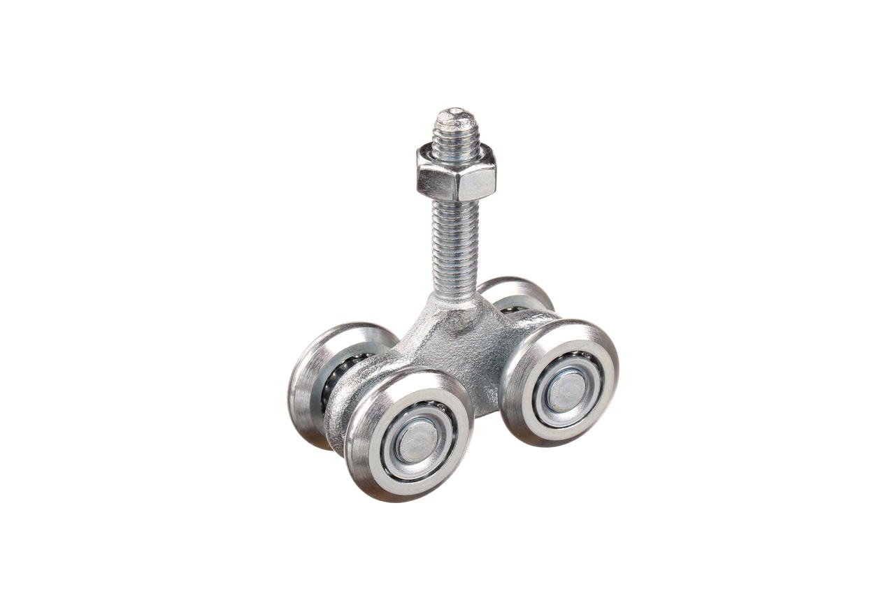

Walczę dalej z tym półprzezroczystym plastikiem, ale efakty są marne.
Korzystając z podpowiedzi z tego filmika https://www.diyphotography.net/photo...ound-like-pro/ zrobiłem serię metalowych elementów i wyszło ok. A tutaj jedno ze zdjęćZałącznik 1299

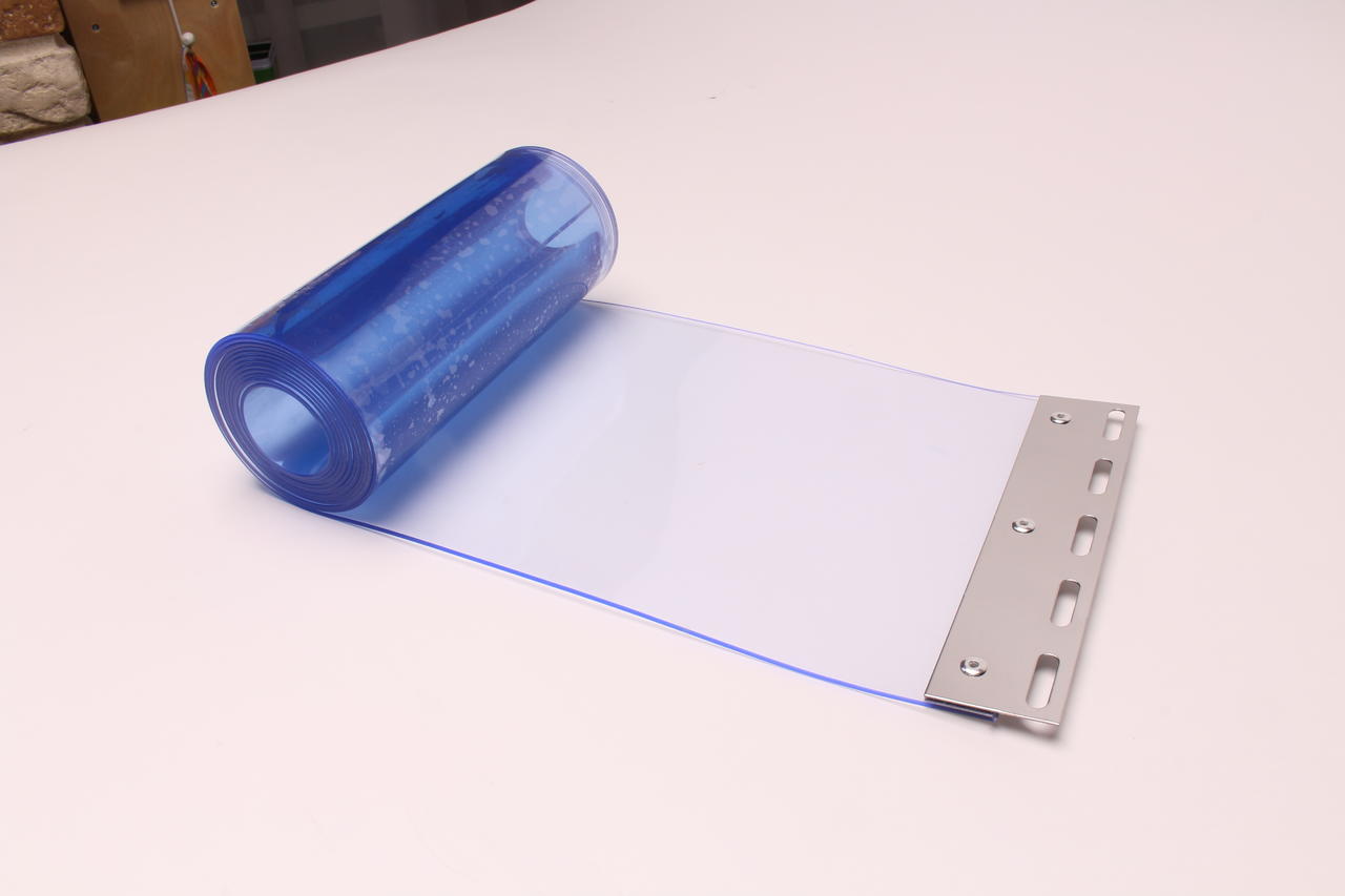

Największy problem jest z półprzezroczystym materiałem, gdy tło ma być białe. Załącznik 1300
Załącznik 1301
Załącznik 1302
Tego nawet wyciąć się nie da w photoshopie, po pod przezroczystym materiałem i tak widać tło. Trochę się już z tym namordowałem, a postępny małe. Bardzo proszę o podpowiedź :)
Chcesz wyciąć tło, czy chcesz żeby było białe? Próbowałeś ustawić balans bieli tak, żeby tło było barwy neutralnej (białe lub jasnoszare), bo w tej chwili wydaje się, że tak nie jest.
Faktycznie, masz rację balans bieli jest źle ustawiony, ale koryguje to w RAW Therapee. Niestety, nawet gdy jest ustawiony prawidłowo, to tło nie jest białe tylko szare. Potrzebuję, żeby było całkiem białe. Nie mogę go wyciąć, bo przez folie widać szary kolor. Porzebuję efekt jak przy wyciętym tle.

Wyślij mi na priva ostatnie i przedostatnie zdjęcie w RAWach. Mam pewien pomysł i wieczorem spróbuję. Jakim aparatem robisz - chodzi o dopasowanie programu do wywoływania?
Ja też poproszę jakieś, zobaczę co da się zrobić.
wrzuciłem zdjęcia do pobrania pod tym linkiem https://we.tl/t-jXk54UloFS
są rawy i jpg
Oświetlenie jest z góry, softbox ustawiony równolegle do powierzchni "kartonu" + od dołu przez karnonowe tło. Dwa softboxy.
Wydaje mi się, że to jest źle oświetlone. Czyli raczej kwiestia doboru oświetlania i jego ustawiania. Ale i tak dziękuję za chęci.

Udało mi się osiągnąć taki efekt, co o tym sądzicie?Załącznik 1304
1 załącznik(ów)
Załącznik 1305
Tu wycięte zostało tło, można jeszcze popracować nad przeźroczystością samego plastiku.
O coś takiego Ci chodziło?
tak, kwestia dopracowania plastku. Dziekuję za pomoc. Właśnie o to mi chodziło, czy walczyć jeszcze ze światłem, czy dalej już obróbka graficzna.
Po tym całym eksperymencie mam takie doświadczenie, że tło może wyjść szare, ale żeby było równo oświetlone, to da się ładnie wyciąć. Dziękuję.

zdjęcie 1517
zdjęcie 1505
Korzystam z programów Canon DPP i Corel PHOTO-PAINT i według nich opiszę co zrobiłem. Myślę, że użytkownicy innych programów łatwo to sobie przetłumaczą.
DPP. Balans na tło (karton) gdzieś w pobliżu rolki, +0,5 rozjaśnienia, na krzywej RGB obciąłem światła na 249 (około) tak, żeby były trochę przepalone
Corel (dla większości pewnie Adobe PS)
Zrobiłem maskę na rolce z wtopieniem na zewnątrz
Odwróciłem maskę...
... i wypełniłem białym zaznaczony obszar, czyli tło (czerwone w Corelu to obszar poza zaznaczeniem).
Zdjęcie 1517 wyszło trochę gorzej tuż przy rozwiniętej części rolki, bo było gorzej zrobione - kwestia dokładniejszej maski. Ale 1505 wygląda ładnie.

Raczej zostaje PP. Walczyć możesz z odblaskami.

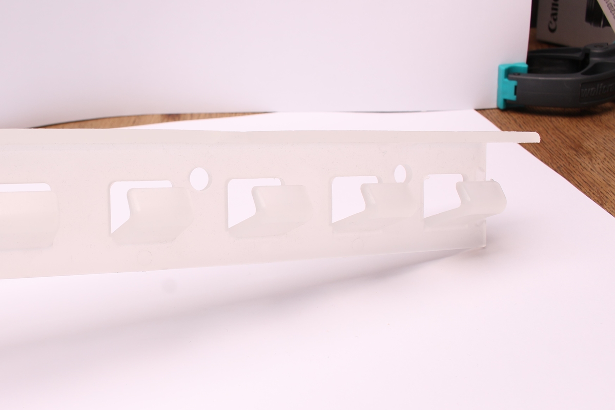

Dziękuję za pomoc. Zgodnie ze wskazówkami zrobiłem kolejne zdjęcie.

kompot
Jeśli tło będzie białe na zdjęciu prosto z aparatu, to odpadnie Ci jedna czynność później.
Przy robieniu serii przedmiotów albo jednorazowo "zrobisz białe tło" na sesji (na pierwszym ujęciu, i pozostałe z takimi samymi ustawieniami), albo będziesz je poprawiał lub wycinał na każdym ze zdjęć.
Tło jest białe bez szczegółów ("przepalone"), jeśli albo odbija odpowiednio dużo światła, albo jeśli przepuszcza odpowiednio dużo światła. Trzeba uważać na dwie rzeczy: obiektywy "nie lubią" świecenia prosto w soczewki (spadek kontrastu itd), mocno białe tło będzie także oświetlało Twoje przedmioty.
Są jeszcze odbicia - czy przy stojącej rolce 4 różne odbicia na metalowej listwie były zaplanowane?
@Leon007 - czapki z głów, świetna, wyczerpująca odpowiedź.
te odbicia nie były zaplanowane, ale z tym już sobie poradzę. Największy problem stanowiło uzyskanie białego tła.
Odnośnie białego tła to przy przedmiotach, które są nieprzezroczyste, jakoś to wychodzi. Metalowy wózek, który wrzuciłem kilka postów wcześniej praktycznie nie wymagał wycinania tła. Natomiast przy foliach niestety nie udaje mi się uzyskać efektu białego tła prosto z aparatu. Ale w sumie to nie stanowi wielkiego problemy, skoro można to zrobić programem.
