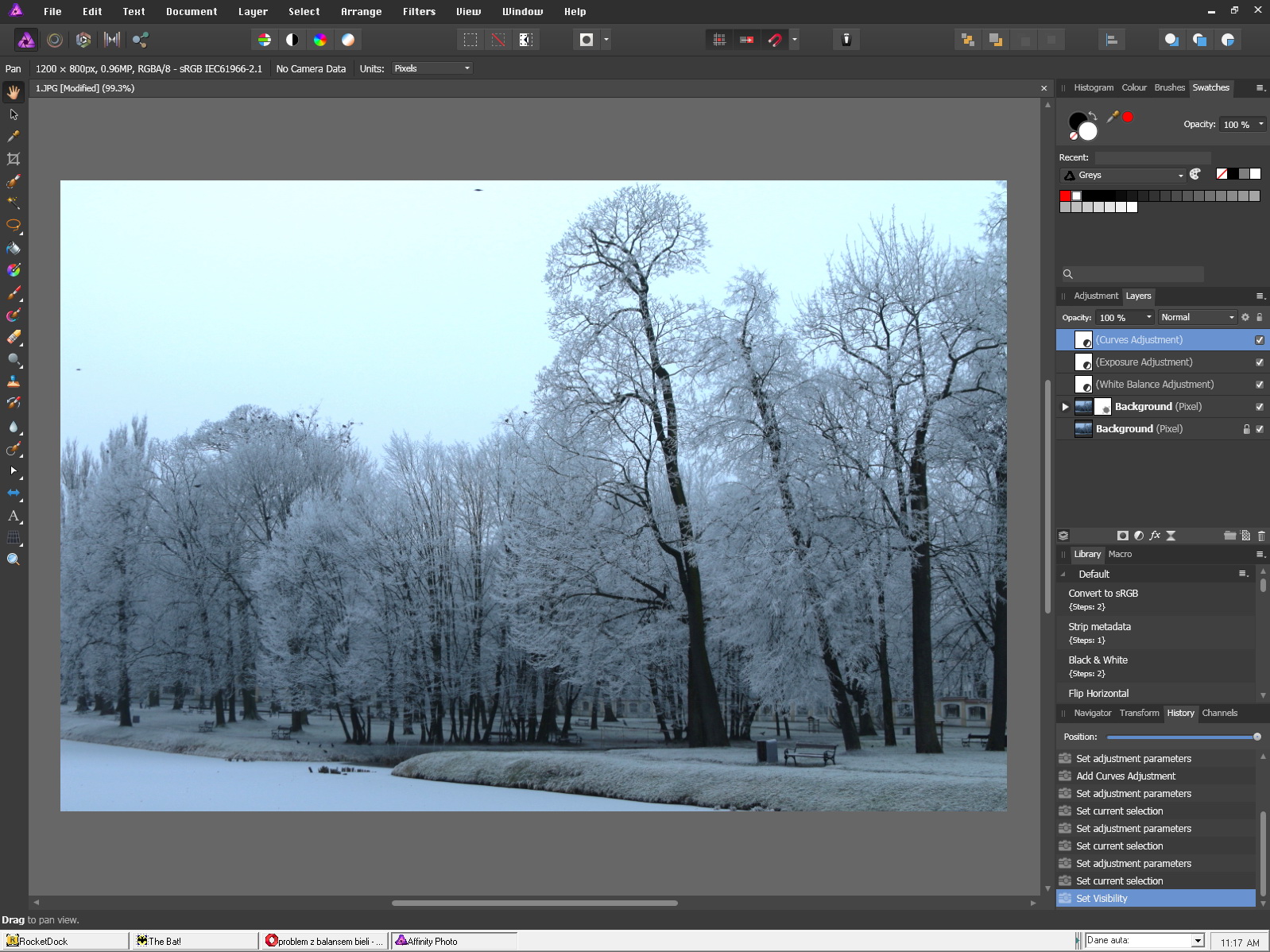

@Mia85 ma problemy z umieszczeniem fotek, dlatego ja zostałem poproszony
Załącznik 423
tak na szybko... ciemnica, brak korekty na +, czemu AI Serwo???

mroz1
Balans bieli niewiele od niebieskiego - ocieplenie (+12%); Tinta (0); EV (+1), krzywe - lekko cienie do góry, światła minimalnie w dół.
Czyli za ciemno i WB za chłodny.
Oczywiście, że z RAW można to byłoby zrobić 100x lepiej, ale tak na szybko z AF.
Zrobione w Affinity Photo, ale w CameraRaw też przecież można obrobić JPEG-a.
mroz2
to już 30% WB.
