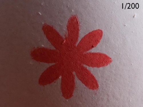

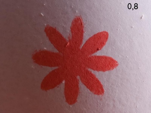

mam taki oto problem:
mam aparat na statywie (statyw manfrotto MT055XPRO3 + głowica manffotto 808RC4), obiektyw nie ma znaczenia ale dla porządku napisze ze jest to C100 macro 2.8.
wykonuje dokładnie to samo stayczne zdjęcie z czasem 1/200 oraz 0,8 i to na 0,8 nie jest tak ostre jak to na 1/200, jest wyraźnie mniej ostre.
wyzwalam to z komputera ostrzę przez LV na kompie - zresztą nie ma to znaczenia bo zdjęcia robię po sobie bez przeostrzania, tylko zmieniam czas no i daję więcej światła
czy to jest normalne?

Nieostre czy poruszone jest to na 0,8? Może wrzuciłbyś efekt tego eksperymentu, jakiś wycinek 1:1. Trochę takie dywagacje przez telefon, bez spojrzenia na efekt.
Jakie parametry tych fotek 1/200 i 0,8? Może jeśli to nie jest poruszenie to wchodzi dyfrakcja i masakruje foto? To 1/200 to z lampą?

Obiektyw bez stabilizacji, spróbuję zrobić próbę na stole bez statywu jak radzisz
wrzuciłbym zdjęcia ale jak rozumiem trzeba je najpierw gdzieś załadować do sieci a potem tu zlinkować? nie mam teraz za bardzo na to czasu bo pracuję
robię na przysłonie 5,6 - 7,1 więc nie tu problem
świecę jedną lampą studyjną quantuum s400 + świecący ekran ledowy w tle (stąd te długie czasy), była koncepcja że to wina tego leda ale wyeliminowałem go i nadal jest to samo, więc problem pewnie jest ze stabilizacją aparatu
w sumie parametry zmienne są tylko dwa: czas migawki i moc światła na lampie
poruszone jest oczywiście to na 0,8

zdjęcia testowe, tak bardzo na szybko ale widać o co chodzi, chociaż nie tak dokładnie jak w tifie, wierzcie mi tam jest to bardzo widoczne tu chyba kompresja to spłaszczyła:
nie mam gripa, nie mam stabilizacji, wszystko skręcone, brak mi pomysłów, muszę przetestować ten statyw w/g Waszych sugestii chociaż celowo kupiłem markowy niby miał być hiper super itd.. ale roboty mam w ch... powinienem robić zdjęcia a nie bawić się w testy, strasznie to irytujące.

Twoje 2 obrazki, na moim monitorze, nie wygląda 0,8 na "statywowe" rozmycie ostrości.
Raczej na mniejszy kontrast.

To są 1:1 różnica jest bardzo wyraźna w tifie, jak pisałem tu jej tak nie widać ale w tifie jest bardzo wyraźna, gdybym robił zdjęcia tylko dla siebie to naturalnie ne przejmowałbym się tym wcale, ale do komercyjnych zastosowań takie odchyły w jakości juz tworzą problem - moje zdjęcia są oglądane 1:1 bardzo szczegółowo, jakość to niestety podstawa.

Oczywiście górne to 0,8.
Przy obu zdjęciach było jedno źródło światła, lampa quantuum s400 z softboxem ustawiona z prawej strony obiektu, być może z lewej strony w kontrze do lampy była duża blenda srebrna ale głowy nie dam, najczęściej używam takiego właśnie setupu przy zdjęciach ale czasem to zmieniam, przestawiam, nie pamiętam czy do testu użyłem blendy, ale lampa stała tak na pewno i na pewno była jedyną lampą.
Przy ustawieniach 1/200 użyłem 100% mocy owej lampy, przy 0,8 ok. 60%, lampa wyzwalana jest radiowo przez nadajnik yongnuo 622C który bez problemu synchronizuje z tymi lampami do 1/8000 sek.

po Twoim poście naszło mnie takie przemyślenie; czy to możliwe że przy 0,8 to właśnie dodatkowe światło zastane "zmiękczało" obraz ?
Wiadomo że boczne światło pięknie rysuje teksturę, czy owa nieostrość może być wynikiem spłaszczania detalu światłem i stąd wrażenie nieostrości?

Oglądałem te zdjęcie w znacznym powiększeniu.
Jestem przekonany że nie widać na tych zdjęciach, przy ich porównaniu, poruszenia "statywowego".
Jak przyślesz bardziej zbliżone do tego co robisz zawodowo to może znajdziemy przyczynę tego co Cię niepokoi.

W pierwszych zamieszczonych zdjęciach wyraźnie widać, że to przy 0,8 jest inaczej naświetlone. Światło zastane zmniejsza kontrast przez co wrażenie ostrości obu jest inne. Właściwie zmniejszenie mocy lampy skutkuje skróceniem czasu błysku, ale takie rzeczy to przy dobrym wyciemnieniu pomieszczenia. Inaczej każde inne źródło światła wprowadza zakłócenia. Prościej jest dobrać czas synchro tak, by światło zastane dawało zupełnie czarny kadr, co wyeliminuje tego typu niespodzianki.
Odp: Poruszone zdjecie ze statywu
Też dochodzę do wniosku, że to nie poruszenie a kwestia światła. Na wrażanie ostrości składa się wiele czynników. Widzę to np. focąc samoloty (pokusiłem się o przegląd archiwum), gdzie przy różnym świetle wrażenie ostrości jest różne ;)
