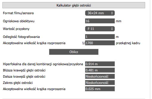

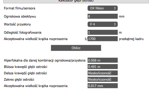

Jestem trochę zielony w takim techniczno-matematycznym podejściu do działania obiektywów dlatego podzielę się moimi obliczeniami, nie jestem pewien czy dobrze je interpretuje: zakładając, że obiekt znajduje się metr ode mnie:
- na DX i z pelengiem 8mm/f4 ostre będzie wszystko między "bliższą krawędzią ostrzenia" a "dalszą krawędzią ostrzenia" czyli w tym wypadku między 0.4m a nieskończonością (to by się totalnie zgadzało)
- na FF i z zenitarem 16mm wszystko będzie ostre od 0.4m wzwyż dopiero przy f11 - czyli słabizna
Ma to sens? Czy gadam totalne bzdury?

Im szerszy obiektyw (czyli im krótsza ogniskowa), tym większa głębia ostrości. Do tego jeszcze APS-C da większą głębię ostrości przy tym samym kącie widzenia niż FF. Jeżeli to zsumujesz, to masz rozwiązanie...
