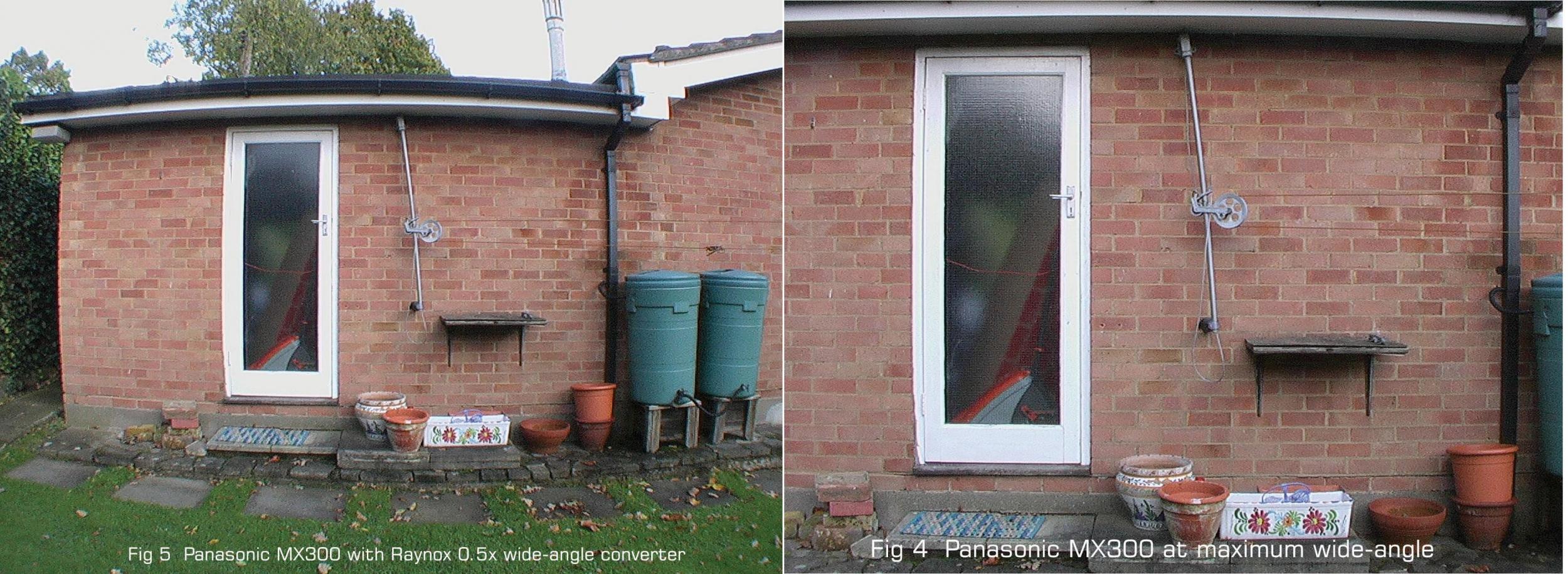

Tak, konwertery z gwintem M58 - np. szerokokątne 0,5x czy tele 2x. :)
Aczkolwiek takie np. konwertery szerokokątne mają bardzo dużą dystorsję beczkowatą (w tym stylu: http://www.dvinfo.net/forum/attachme...hv20-fig-5.jpg ), więc o ile nie będziesz fotografować tylko motywów przyrodniczych i innych podobnych bez wyraźnych prostych linii - możesz być nieprzyjemnie rozczarowany. :O
