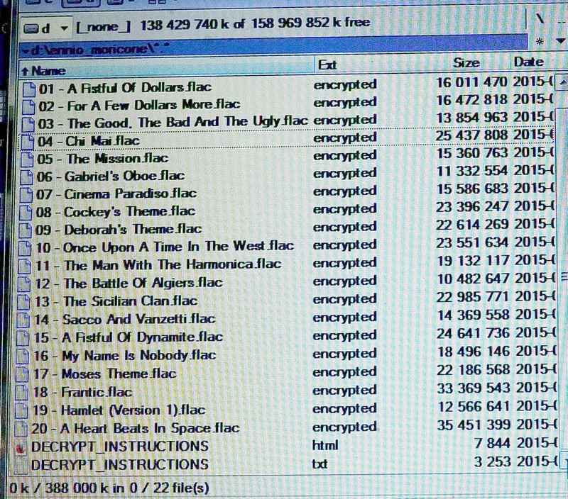

Jedna z osób z mojego otoczenia otworzyła e-mail ,gdzie wyświetlał się jako nadawca Poczta Polska.
Tekst w stylu potwierdź odbiór paczki ,itd .Znam to z przekazu .

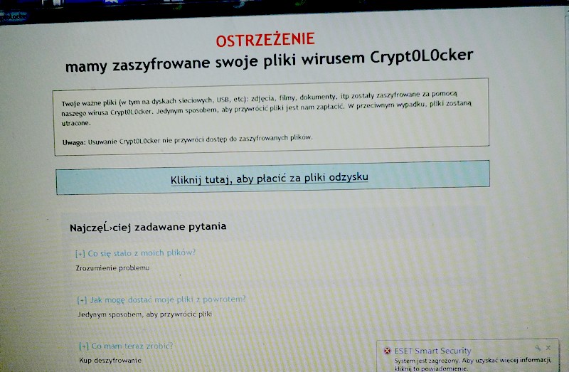

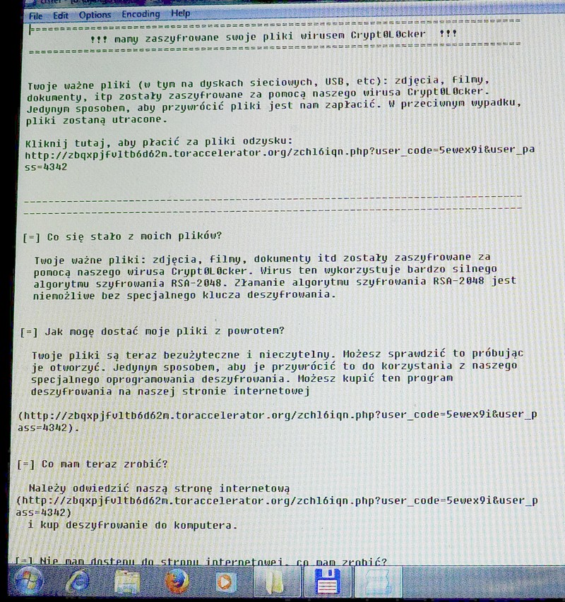

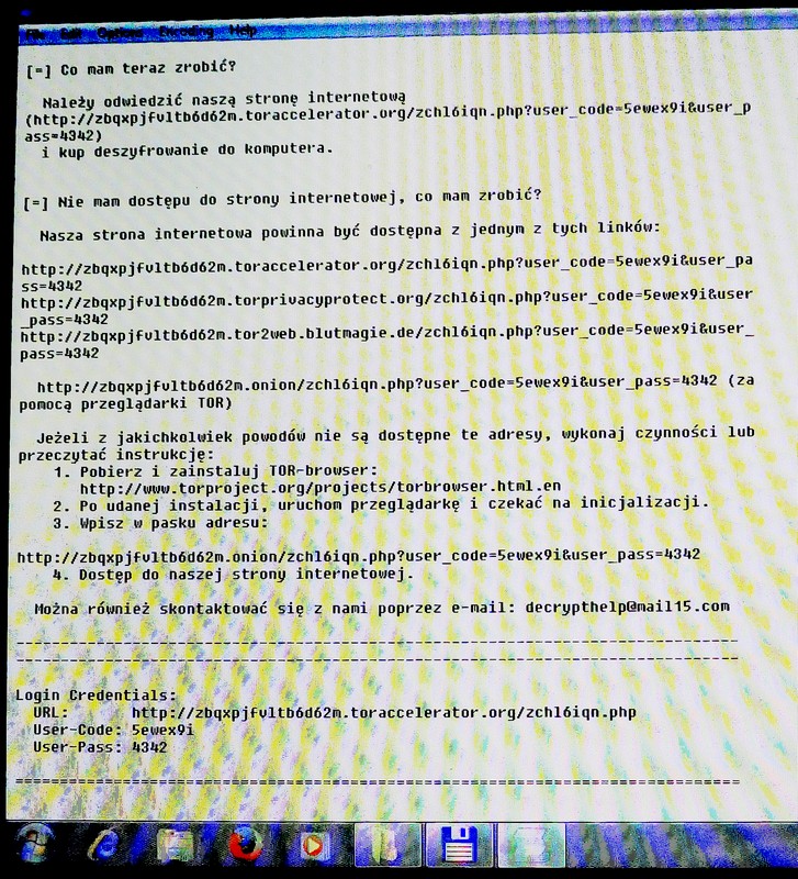

Resztę widziałem. żaden plik sie nie otwiera .W kazdym katalogu dodane 2 pliki : txt i html z instrukcją
gdzie i jak zapłacić za odblokowanie kompa.
Komp trafił do firmy specjalistycznej. jak zareagowalibyscie na taki kłopot ?

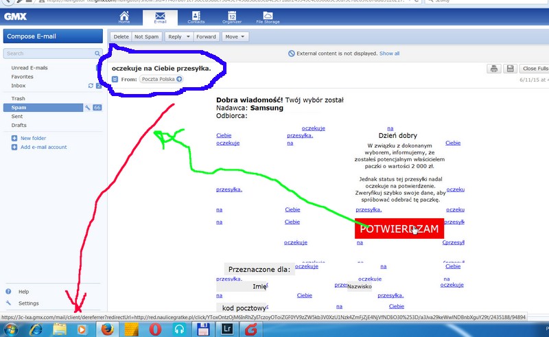

btw
też otrzymałem podejrzany e-mail-ostatnia fotka.

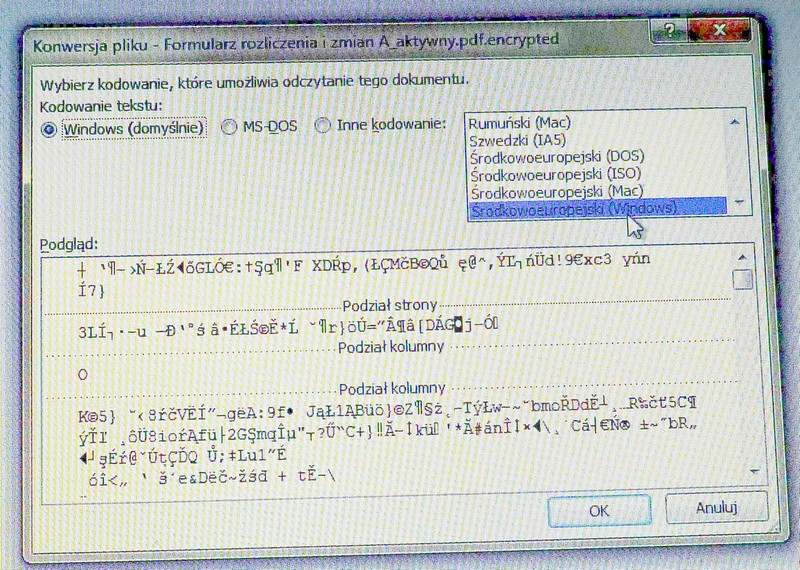

Czy pliki są do odzyskania ? /odczytania ?
Bo fizycznie są na dysku.

Pliki szyfrowane są bodajże AESem z indywidualnym dla każdego pliku kluczem. Następnie klucze szyfrowane są RSA o długości min. 1024 bitów (widywano 2048).
W skrócie mało kto dysponuje taką mocą, żeby to bruteforce'm potraktować z sukcesem.

Maile tego rodzaju można otrzymać na każdą okoliczność, popularne są faktury z telefonii komórkowych, ale właściwie nagłówek może być dowolny. Jestem na 99% pewien, że jeżeli w porywie szaleństwa zapłaciłbyś haracz, to dostęp do plików odzyskasz, ale kontrolę nad laptopem stracisz.
Niektóre antywirusy nie widzą trojanów, musisz mieć inny program z ochroną sprzętu i sieci w czasie rzeczywistym. U mnie jak na razie sprawdza się Yet Another Cleaner, ale jeżeli chcesz go pobrać, to tylko ze strony producenta. Pliki instalacyjne z popularnych serwisów są "wzbogacone" o paskudne treści.

Ja dostaje regularnie z dhl (niemieckiego) i raz z poczty polskiej. Z poczty polskiej o malo nie sprawdzilem, bo czekalem na przesylke. Na szczescie sprawdzilem email nadawcy: info1@poczta-p-olska.biz
Dzień dobry!
Kurier nie mógł dostarczyć przesyłkę w dniu 21 moze 2015, z przyczyny, że nikogo nie było w domu. Otrzymaj informacje dotycza ce przesyłki korzystaja c z linku. Do odebrania przesyłki należy wydrukować informacje i udać się do najbliższego biura.
Odbierz dane dotyczące twojej przesyłki
Uwaga!
Jeżeli paczka nie zostanie odebrana w okresie 30 dniu, zostanie naliczona opłata z tytułu przechowywania. Całosć informacji w sprawie opłat znajdziesz na naszej stronie internetowej.
Z powazaniem,
Poczta Polska.
