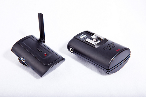

A ja dokonałem pierwszego w życiu zakupu w Hong Kongu - wyzwalacz Yongnuo RF-602 TX i dwa odbiorniki. Ciekawe ile będzie szła przesyłka. Cena baaardzo dobra w porównaniu z tymi z Allegro :)

Dziś doszły do mnie Yongnuo i dwa odbiorniki - czyli przesyłka szła tydzień :) czasami z allegro idzie dłużej :)
Pierwsze wrażenie - bardzo solidne wykonanie, plastik spasowany idealnie, nic nie trzeszczy i nie wygina się. Metalowe sanki na lampę robią dobre wrażenie, nie to co plastikowe pt-04, przez które kiedyś rozwaliłem lampę (wyrwała sanki z odbiornika). Jedyny lekki minus to umiejscowienie włącznika odbiorników - trzeba go włączyć przed wpięciem lampy w sanki. Przy kilkudziesięciu próbnych strzałach z 580ex 100% skuteczności. Konstrukcja jest dużo lepsza niz Photixów - odbiornik jest płaski i na statywie "stoi" dużo stabilniej niż wysokie pt-04.
Przy cenie Yongnuo 163 zł z przesyłką Photixy nie mają szans :)
