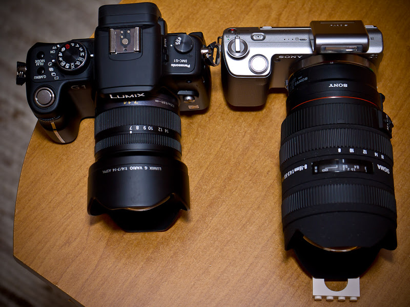

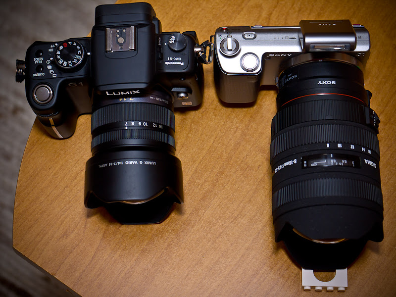

A propo (ultra-)ultra-wide, zerkinj na 7-14mm - nie znam rownych na APS-C (ostatnio podpialem Sigme 8-16mm w ramach eksperymentu do NEX5), a sam mialem kiedys 16-35mm II z 5D II, wiec moje oczekiwania nie sa male:
http://www.flickriver.com/groups/7-1...l/interesting/
O wygodzie noszenia tego malenstwa do zdjec i wideo nie musze chyba wspominac (vs 5D z 16-35). Ponizej masz zdjecia z Gx, mozna spokojnie podpiac do GF1 i wkrotce do GF2.
A jakie były efekty z NEXa? AF dawał radę wogóle? Tego 7-14 gdzie można kupić?
Jesli chodzi o NEX - matryca swietna, nie mam zadnych uwag.

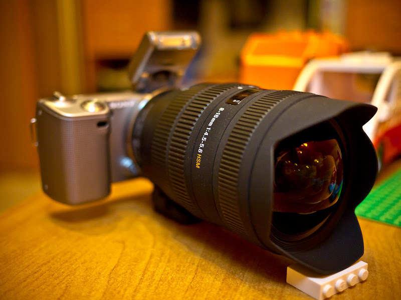

Jesli chodzi o polaczenie ze wspomniana Sigma - ostrzenie manualne. AF chodzil, nawet zapalal sie na zielono, ale w zlym miejscu. Aczkolwiek pretensji nie mozna miec, gdyz nie jest on na liscie wspieranych, przynajmniej dzis.

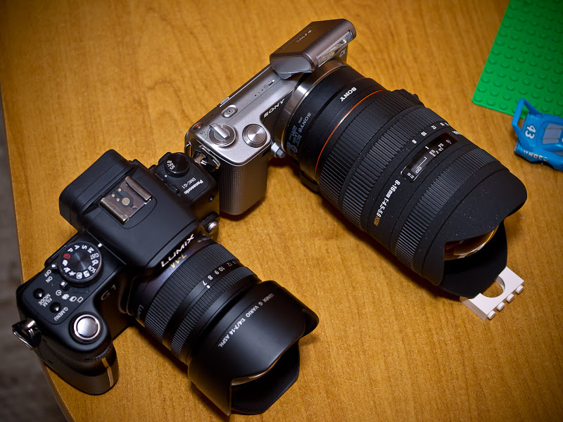

Duzu rozmiar i masa, reka to czuje.
Jesli chodzi o IQ - to Sigme trzeba przymknac do 8 - 11, zeby miec to co Lumix daje na 4 - 5.6.
Jesli chodzi o ostrosc, ilosc detalu - nie ma kombinacji przyslon, zeby Sigma na matrycy NEX dala lepszy obraz niz Lumix na G2 (ciekawy jestem jak bedzie na GH2 - wieksza rozdzielczosc, mniejsze szumy). Wypowiadam sie o egzemplarzu, ktory wypozyczylem jako dopiero co rozpakowany (nowy, nie uzywany wczesniej) w centrum Sigmy.
Lumix jest rowniez dostosowany do wideo. Ze wzgledu na AF oraz dotykowy ekran w G2 - pracuje sie nim duzo szybciej niz - w tej kombinacji manualna - Sigma.
