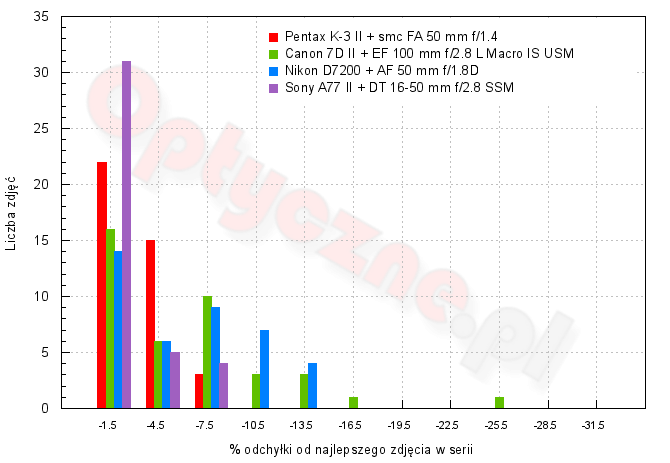

zrodlo z optycznych:
No wiemy, bo przecież wystarczy się przyjrzeć dostępnym obiektywom
Proponuję nie porównywać gruszek z jabłkami, przedstawiasz tu same ciemniejsze obiektywy, jakoś nie widzę nic z f 1.4
Świetny wykres, szkoda tylko, że nie z dużo celniejszym na 7d2 obiektywem 85 1.8. Szkoda również, że brakuje następnego wykresu z optycznych przedstawiającego, jaki to "świetny" jest AF tego Pentaxa w świetle żarowym. I lepiej nawet nie poruszać tematu celności AF w zdjęciach obiektów w ruchu.

Na optycznych jest test aparatu:
Test Pentax K-1 - Wstęp - Test aparatu - Optyczne.pl
Zdaje się, że w kwestii AF to producentowi coś nie wyszło:
"wyniki skuteczności AF wymagają jednak dodatkowego komentarza. Ich uzyskanie bowiem było możliwe dopiero na drugim egzemplarzu K-1, który wypożyczony został nam przez polski oddział firmy Ricoh. Z pierwszym egzemplarzem mieliśmy bowiem sporo problemów przy testowaniu skuteczności AF. Po pierwsze aparat pokazywał wyraźny back focus na obu użytych obiektywach. Co więcej dostępna w menu skala kalibracji okazała się niewystarczająca, by dokładnie skompensować początkowe przesunięcie. Nawet przy maksymalnej korekcie rezultaty celności AF były bardzo słabe.
Problem wyglądał na tyle poważnie, że zdecydowaliśmy się na sprawdzenie aparatu w autoryzowanym serwisie Pentaksa. Na wypożyczenie drugiego egzemplarza zdecydowaliśmy się po tym, jak serwis potwierdził problem i okazało się dodatkowo, że programowa korekta jego działania jest niemożliwa.
Co ciekawe w przypadku drugiego korpusu również zanotowaliśmy tendencję do ustawiania ostrości za właściwym punktem. Tym razem jednak maksymalna korekcja na dostępnej skali pozwoliła na wystarczającą kompensację tego efektu oraz otrzymanie rezultatów, które zaprezentowaliśmy na powyższych wykresach.
Choć owe wyniki prezentują całkiem dobry poziom, opisane przed chwilą problemy, których doświadczyliśmy podczas testu, pozostawiają jednak pewien niesmak. Uświadamiają również fakt, że potencjalny nabywca może trafić na egzemplarz K-1, w którym praca AF pozostawia jednak sporo do życzenia".

aptur a kto jeszcze bierze na powaznie testy na optycznych? kazdy kto czytal na bierzaca ich testy - pamieta jak zawsze mieli problemy z testami AF w Pentaxie - a o dziwo uzytkownikom wszystko dobrze dzialalo - ba nawet w testach w zachodnich gazetach wychodzily testy AF bardzo dobrze - tylko opaczni.pEEel mieli zawsze z tym problem :mrgreen:
