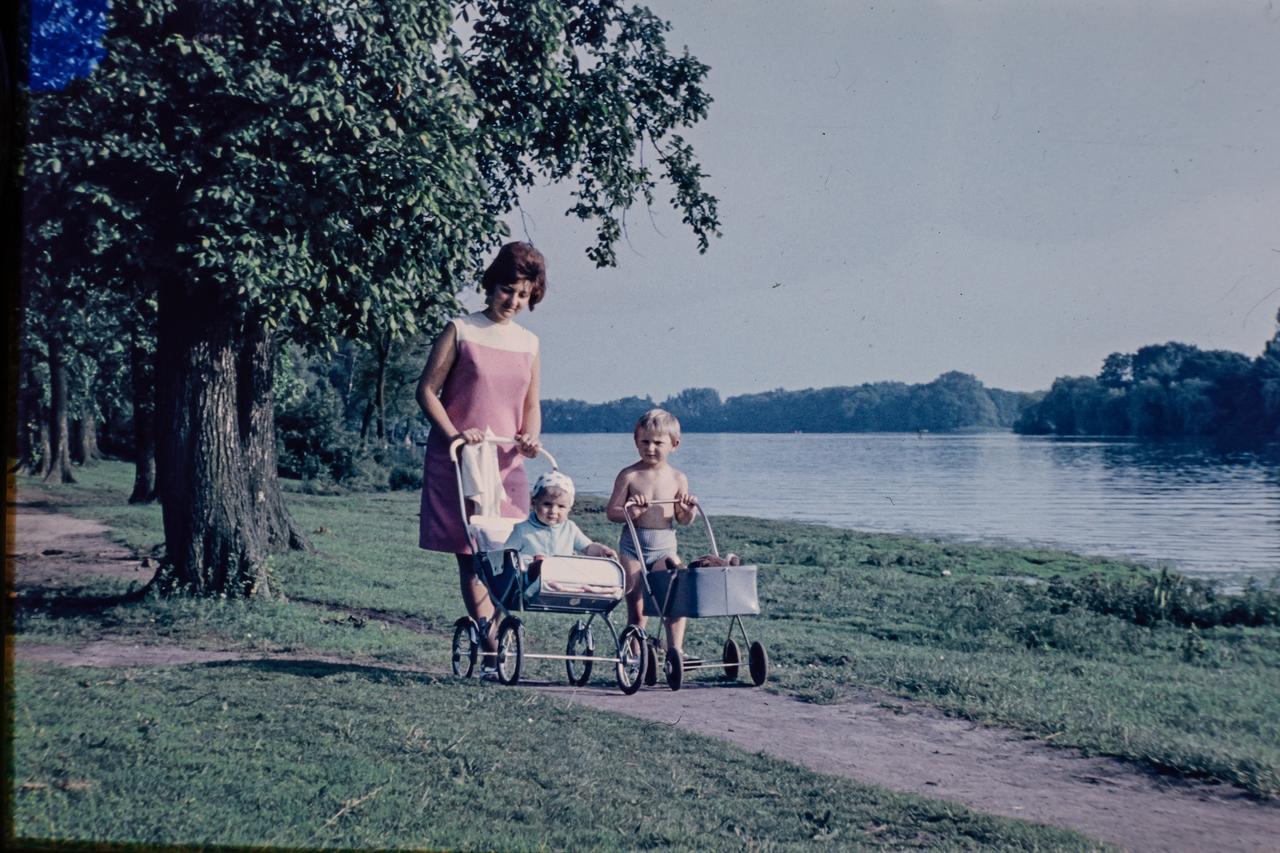

#2
Załącznik 16521

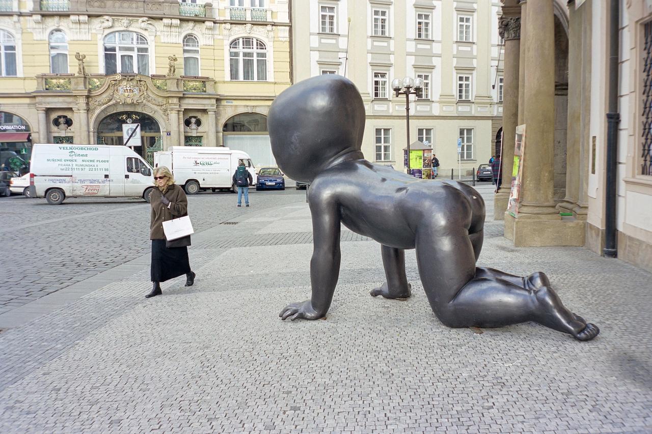

#3 Zenit ttl
Załącznik 16522

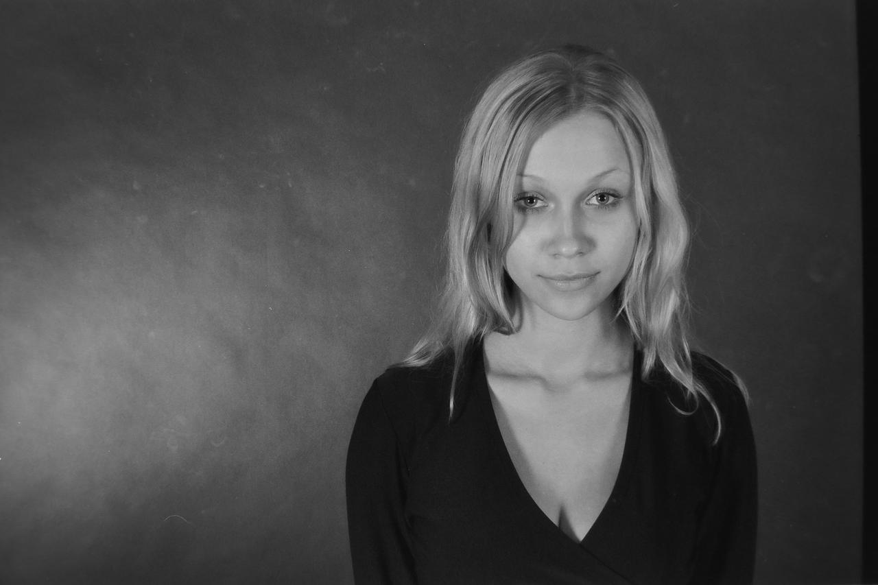

#4 EOS 1000
Załącznik 16523

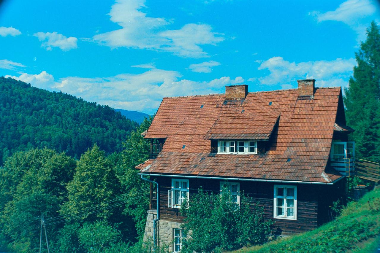

#5 Mju II
Załącznik 16524

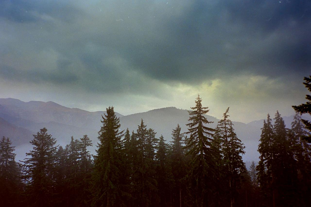

#6
Załącznik 16525

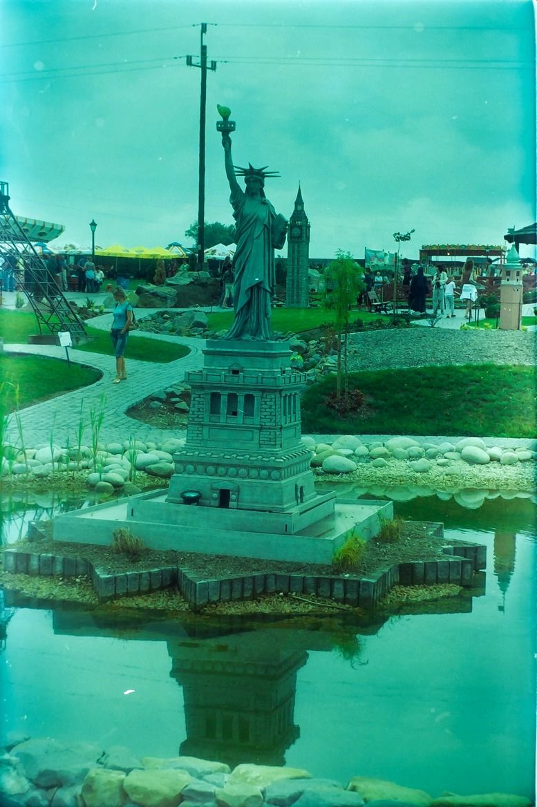

Zatem zacząłem dziś i ja.... Początkowo podpiąłem makro Tamrona 90 jednak zaniepokoiło mnie trochę obciążenie przedniej soczewki. Położenie zestawu na powierzchni powoduję że kadr się przemieszcza. Przeszedłem na Pancolara z pierścieniami makro. Tu już jest wg mnie OK. To stara pancerna konstrukcja. Jednak coś mi nie leży w obróbce. Od samego początku nie nastawiałem się na nie wiadomo co ale jednak ta zielonkowatość trochę mnie wnerwia. I teraz nie wiem. Czy to wina negatywu, czy ledów (podobno nie są doskonałe)czy może jednak czegoś nie umiem zastosować w obróbce.... Oto moje skany
https://obrazki.elektroda.pl/4321104900_1729186376.jpg
https://obrazki.elektroda.pl/6129186100_1729186376.jpg
https://obrazki.elektroda.pl/6424714600_1729186376.jpg
https://obrazki.elektroda.pl/9410222900_1729186377.jpg
Miałbym ogromną prośbę tu https://szybkiplik.pl/CYjniUgk8S zamieszczam Rawa. Czy mógłby ktoś kto nieco ogarnia temat obrobić w Lightroomie bym wiedział czy materiał wyjściowy jest taki jaki jest czy jednak to ja coś w tej obróbce nie potrafię ogarnąć. Mam L. 5,6. Wydaje mi się że w odcieniu (chyba fachowo to TINT?)coś jeszcze mogę poprawić.
Jakby co mogę inny Raw posłać. Z góry dziękuję.
PS. dodam jaszcze że w L brakło m kontrastu i przy kadrowaniu w Fast Stone jeszcze trochę dołożyłem.
Jeżeli to negatyw, to wszystko wydaje się prawidłowe.
Negatywy mają swoją maskę, czyli właśnie taki ogólny zafarb, właśnie zielonkawy. Nie wiem dlaczego tak jest, ale tak jest. Chyba jest to związane z klasycznym procesem wywoływania filmów i odbitek.
Gdy robisz to na skanerze z ustawieniem "negatyw", to oprogramowanie skanera wie o tym i odpowiednio ustawia punkt bieli. Jak robisz tak jak robisz, czyli za pomocą fotografowania, to ten balans kolorów musisz znaleźć sam. Czasem pomaga próbkowanie brzegu negatywu.
