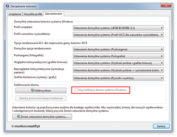

I przy okazji, dziwne, ale przed chwilą otrzymałem komunikat, od i1 display, że monitor utracił profil
Oznacza to aktywną "Kalibrację systemu Windows". Należy wyłączyć.
Odp: Kalibrator X-Rite ColorMunki Smile
Tom01
Otwiera się zaawansowaną konfigurację Firefoxa, przez wpisanie w miejscu adresu: about
:config Klucz konfiguracyjny podałem. Wystarczy go znaleźć. Tryby pracy są następujące:
2 - Domyślny. CMM włączony, materiały otagowane wyświetlane są zgodnie z profilem, nieotagowane bez zarządzania barwą.
1 - CMM włączony, materiały otagowane wyświetlane są zgodnie z profilem, nieotagowane zgodnie z sRGB.
0 - CMM wyłączony.
http://monitory.mastiff.pl/images/mv...ws_WCS_off.jpg
Dziękuję, już wszystko jest ok. Nareszcie widzę w przeglądarce Firefox prawdziwe zdjęcia. Nawet miniaturki w Windows są juz u mnie prawidłowe. Odnośnie aktywnej kalibracji Windows, to miałem i mam to wyłączone.
