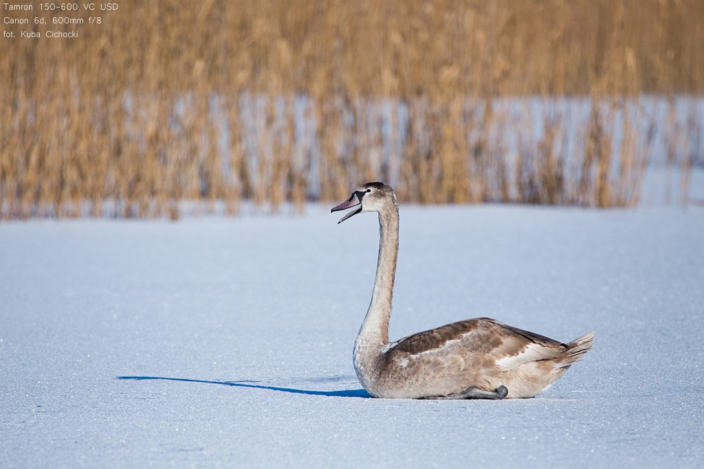

Moja recka za ok. tydzień, na przystawkę kilka kadrów na 600mm. Generalnie bida z nędzą, duże, ciężkie, niewygodne, mydlane, nieostre, wolne, plastikowe, winietujące i aberrujące :) A tak poważnie, robiłem dzisiaj zdjęcia CAŁE 10 minut bo nie miałem zbytnio czasu i mam naprawdę sporo fajnych kadrów. Ale to wszystko jak już napisałem za tydzień. Jednak jest dzisiaj jeszcze lekka mgiełka i zdjęcia z większej odległości pewnie nie oddają 100% możliwości szkła.

O jeszcze mam jedną fotkę z wczoraj :)
http://www.kubacichocki.pl/test/tamron150600/test08.jpg
Osz kurcze... Dobre to.
