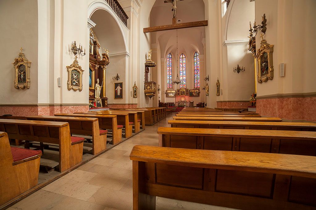

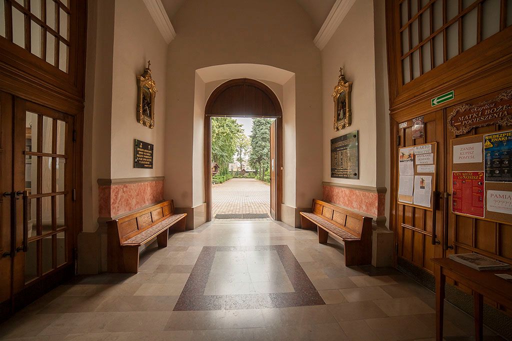

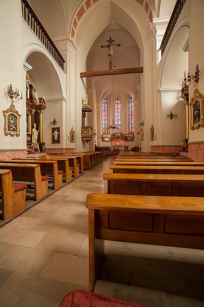

Trzy fotki z samiego, dla poszukiwaczy falistości. Nie korygowałem zniekształceń. Widać co nieco np. na ławce. Pozostałe krzywizny można znaleźć samemu.
