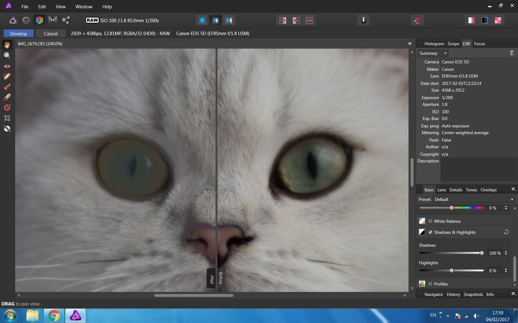

Wciśnij Ctr+1 i zobacz na pełnym obrazie, a nie na przeskalowanym.

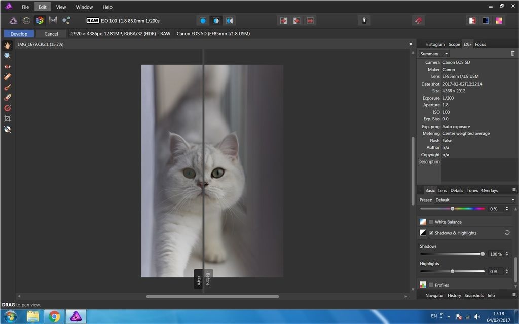

Zgadza się. Straszną papkę robi podczas wyciągania z cieni. Na Twoim kocie aż tak tego nie widzę. Mają to poprawić?
W Photo Persona robi to prawidłowo. Jaka jest różnica między Photo Develop a Photo Persona? W tym drugim, to już nie jest praca w RAW?
