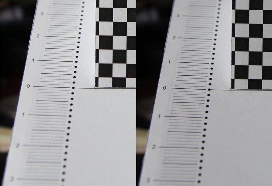

robiąc test z tablicą jako laik:) odkryłem ciekawą rzecz, a mianowicie to, że głębia ostrości na linijce, przy wyostrzeniu z pomocą LV na kratkę cofa się poważnie do tyłu
nie wiedząc tego powiedziałbym nawet, że mam spory bf, a tu się okazuje że jest dobrze
poniżej zdjęcie przy 17mm - z lewej ostrzone manual LV z prawej AF - z porównania wychodzi jakiś ff na 3-4mm
przy ogniskowej 50 mm jest niestety dużo gorzej i z porównania wychodzi ff ok. 12-15mm
w plenerze za bardzo tego nie widać i ze wzgledu na dość duże koszty kalibracji zostanę przy tym co mam
