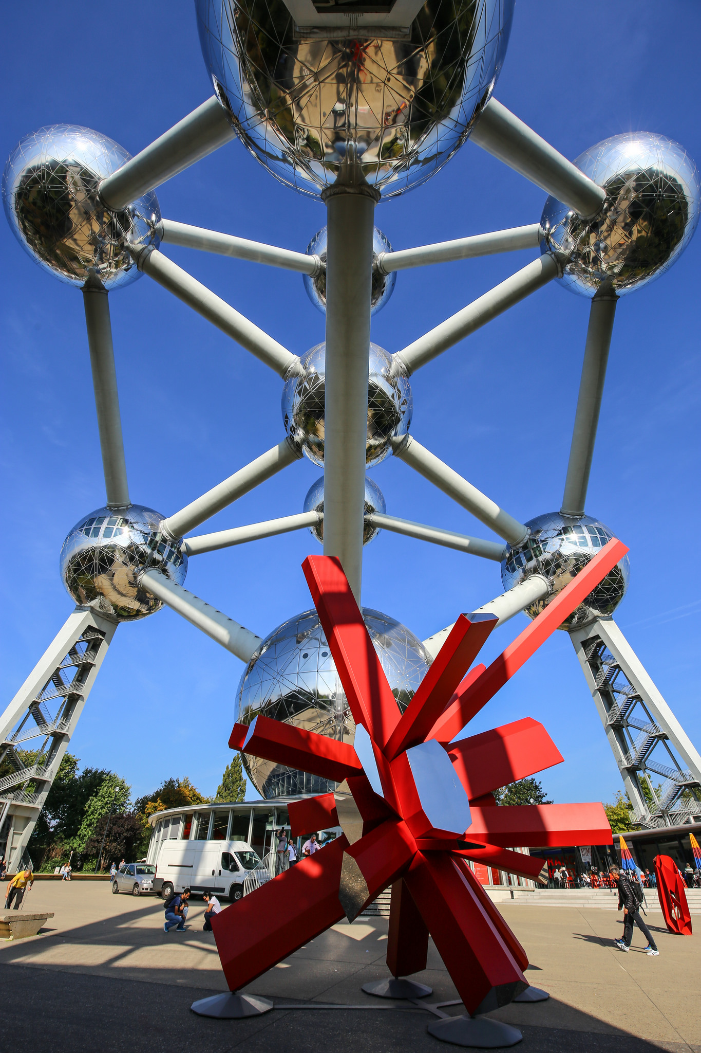

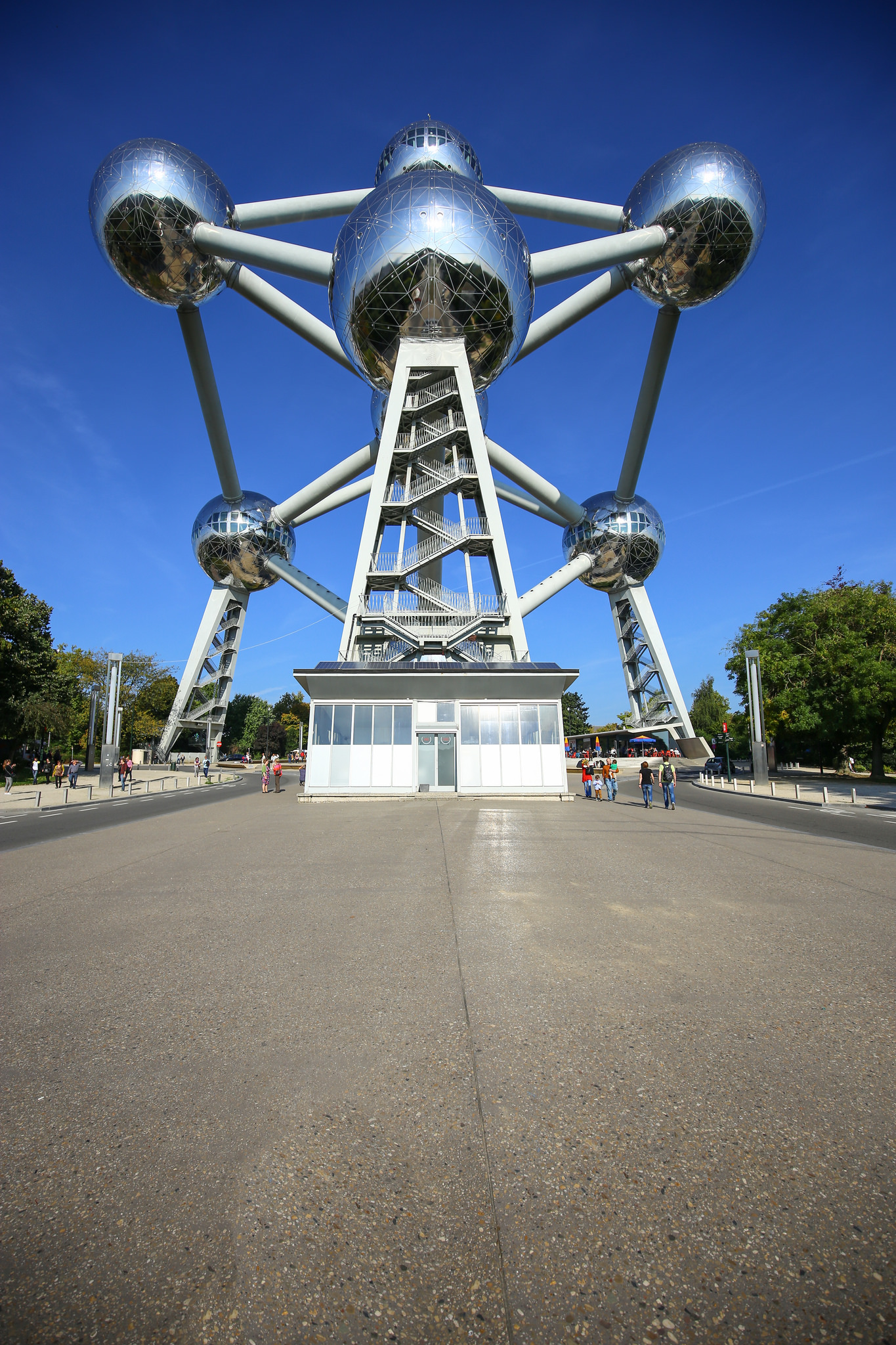

16mm pozwala na troche inny punkt widzenia ;)
F4
F8
ale mozna i tak... czyli 35mm
