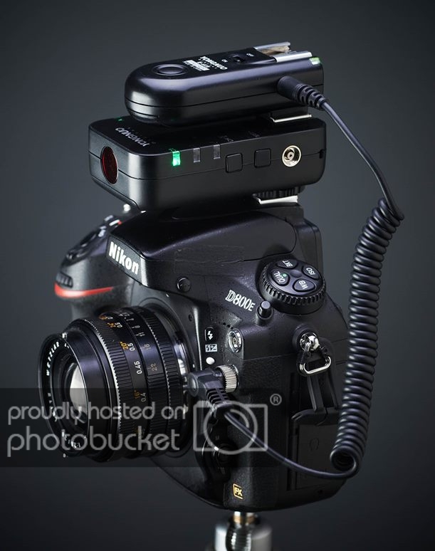

...a jednak nie plotki;) YN-622N-TX First Image and Details | FLASH HAVOC
do Canona ma niby być pod koniec roku!
Dobrze ze bedzie kompatybilny z istniejscymi YN622, bedzie mozna rozbudowac zestaw, a nie wmienic :D.
Pierwszy raz YN wypuszcza pierwsza wersje do N, czyzby Nikon zaczal wyprzedzac Canona?

Wersja dla Nikona jest już dostępna, dla Canona miała być niedługo po niej. Czekamy.
Grabus
Jest taka wersja yn622c-tx (wersja "n" dla nikona jest już dostępna) .
Younguo zawsze dla Canona pierwszy sprzęt wypuszczał teraz taka zamiana. Z tym, że z tego co czytałem wersja -TX nie jest kompatybilna z YN-622 (jak RF-603 z RF-602) niestety.
