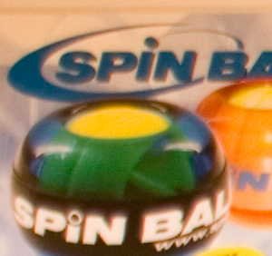

100% walniety ... takie efekty moga sie pojawiac w przypadku gdy nastapilo wewnatrz przesuniecie jednej badz grupy soczewek

P.S. Podsyłam jeszcze wycinek zdjęcia z rogu (przy f/1.4)

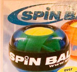

dla porównania tak to wygląda przy przymkniętym 50 1.4 (f/3.5)

Osobiscie reklamowalbym to u sprzedawcy.
Naprawa to zawsze naprawa ... jesli to wada konstrukcyjna to moze powracac badz miec wiekszy badz mniejszy wplyw na zdjecia nawet w przypadku gdy serwis na zytniej sie przylozy (a to jak wiemy zdarza sie bardzo rzadko). Gdyby to byla 50/1.8 albo 30/2 to mozna by przymknac oko ale nie kupuje sie przeciez 35/1.4L zeby miec mierne efekty. W koncu to prime lens canona.
Mnie zastanawia jeszcze jeden fakt ... zrob solidnie test na bf/ff przy roznych przyslonach. Bo jesli masz sporego bf to taki efekt moglby byc efektem wejscia fotografowanych przedmiotow w OOF. Jesli sie okaze ze masz taka przypadlosc wystarczy Ci darmowa kalibracja i swieta beda jakby lepsze. Malo to prawdopodobne wprawdzie ale trzeba sprawdzic.
