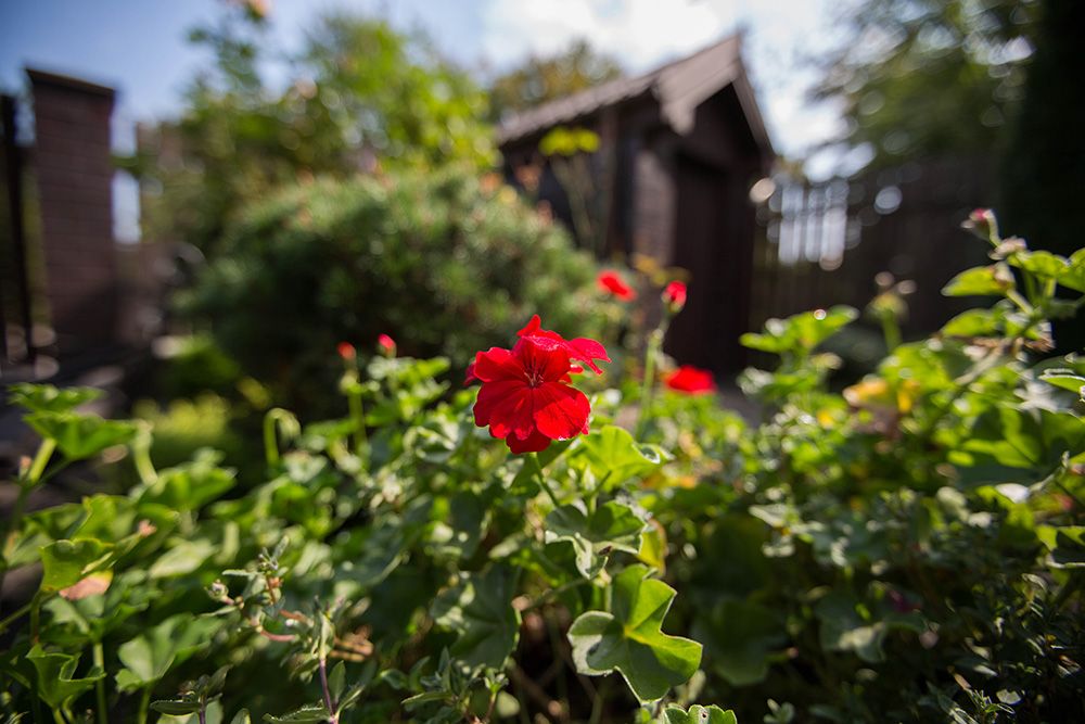

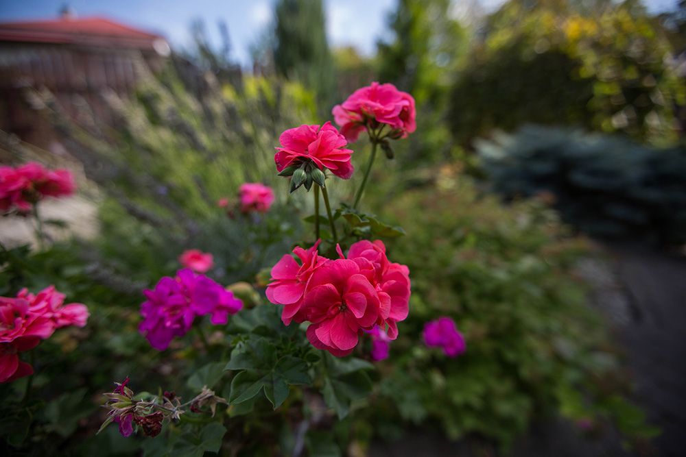

Bawisz się GO na 16mm przy f/2,8? Pokażesz jakiś przykład?
Nie chciało mi się przeszukiwać tysięcy zdjęć i exiffów, więc pstryknąłem na szybko. Wywołane na domyślnych ustawieniach w LR.
Rzeczywiście masakra te rogi a winietowanie nie do zaakceptowania ;).

Matsil - ale przy kwiatku centymetr od obiektywu i tle kilometr dalej to i przy f/16 można mieć bokeh ;)
Odp: 16-35mm F4L IS już oficjalnie
Eberloth
Centymetr to może nie, ze dwadzieścia kilka było :).
A jak inaczej pokazać maksymalną GO na 16mm, kolega chciał, to zrobiłem.

Matsil
Chciał, bo twierdziłeś że zabawy z GO na 16mm przy f/2,8 są istotnie przydatne, ale jak już napisał Eberloth przykłady dałeś mocno naciągane :)
