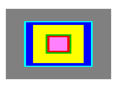

Polecam lekture:
http://www.wrotniak.net/photo/43/sensor-size.html
- zolty 43
- ciemny niebieski APS-C Canon
Obciac APS-C do proporcji 43 i jest ronica? Minimalna. To tylko dla pokazania, ze roznice to sa, ale miedzy kompaktem i u43 oraz APS-C, a nie u43 vs APS-C. Jak ktos woli oczywiscie 3:2 - niech uzywa oczwyiscie APS-C.
