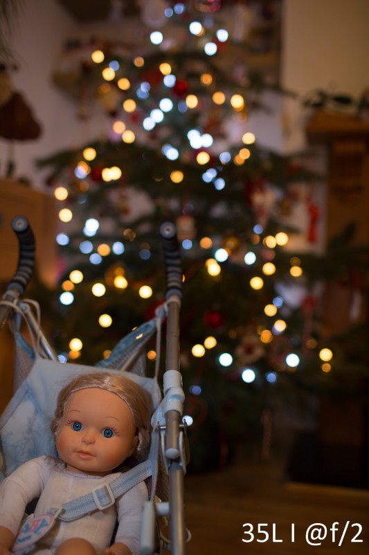

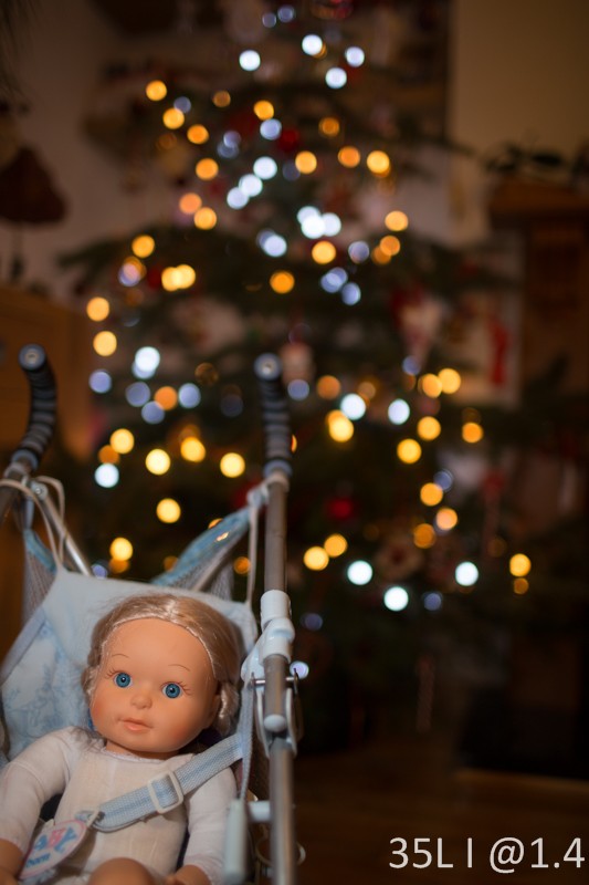

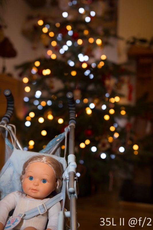

Nie daję do testów bo jest to zbyt małe porównanie (chyba że mod chce przenieść). Przyszła nowa 35L II, a stara się jeszcze nie sprzedała, więc korzystająć z uroków lampek choinkowych postanowiłam pstryknąć pare fotek lalce.
Ostrzenie na zewnętrzne oko lalki, tak żeby najlepiej uchwycić ostrość w rogach.
Lampa YN685 zdalnie wyzwalana. Co dziwne z nową 35LII pracowała super w ETTL, a ze starą 35L I przepalała lalke. Lampa i aparat w tych samych miejscach na statywie, w trybie M. Wyzwalana migawka z opóźnieniem 2s.
Ostrość ustawiana przez LV, przy jednej żarówce ledowej na suficie.
Ostrość w LR domyślna. Profile wyłączone.
Ogólnie poza winietą która mała w obu szkłach nie jest na f/1.4, to nowa wersja jest we wszystkim lepsza. Nawet bokeh (łezkowaty) bardziej przypomina ten 85L. Za to stara wersja przez mniej skorygowaną dystorsje widzi szerzej. W środku kadru oba szkła są ostre. Sutuacja zmienia się odoć w róg. Generalnie nową przymyka się raczej dla GO, niż dla korekcji CA czy ostrości.
