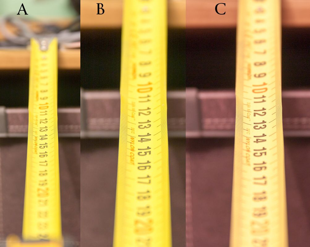

Odp: Głębokie rozważania nad głębią ostrości ;).
czas więc kończyć.
Porównanie głębi ostrości FF, APS-C
Oprzyrządowanie
Dwa aparaty :
- FF EOS 5D3, 5760p x 3840p
- APS-C EOS 500 D, 4752p x 3168p,
Obiektyw EF 24-70/2,8 L ustawiony na światło 2,8 i ogniskową 70mm
Statyw, pilot
Centymetr (plansza) ustawiony pod kątem 45 stopni, odległość body-plansza stała
Realizacja
Wykonano po jednym zdjęciu (A i C) każdym aparatem, ostrość automatyczna
Pliki RAW "wywołano" z wszystkimi ustawieniami na zero
By zachować wymóg procedury porównywania/wyznacznie GO (wszystko to samo tylko różne rozmiary sensorów, cała zawartość sensora na zdjęciu i jednakowa wielkość zdjęć) na zdjęciu porównaczym zestawiono 3 zdjęcia, w każdym z nich :
- pozostawiono całą zawartość z wysokości matryc obcinając nieistotne "boki"
- i doprowadzono je do wspólnej wysokości.
Zdjęcie A wykonano 5D3, powstało więc z matrycy FF o wysokości 24mm, 160 linii/mm
Zdjęcie B to wykadrowanie z A do rozmiaru APS-C, "powstało" więc z matrycy o wysokości 14,9 mm, 160 linii/mm
Zdjęcie C wykonano 500D, powstało więc z matrycy APS-C o wysokości 14,9 mm, 213 linii/mm
