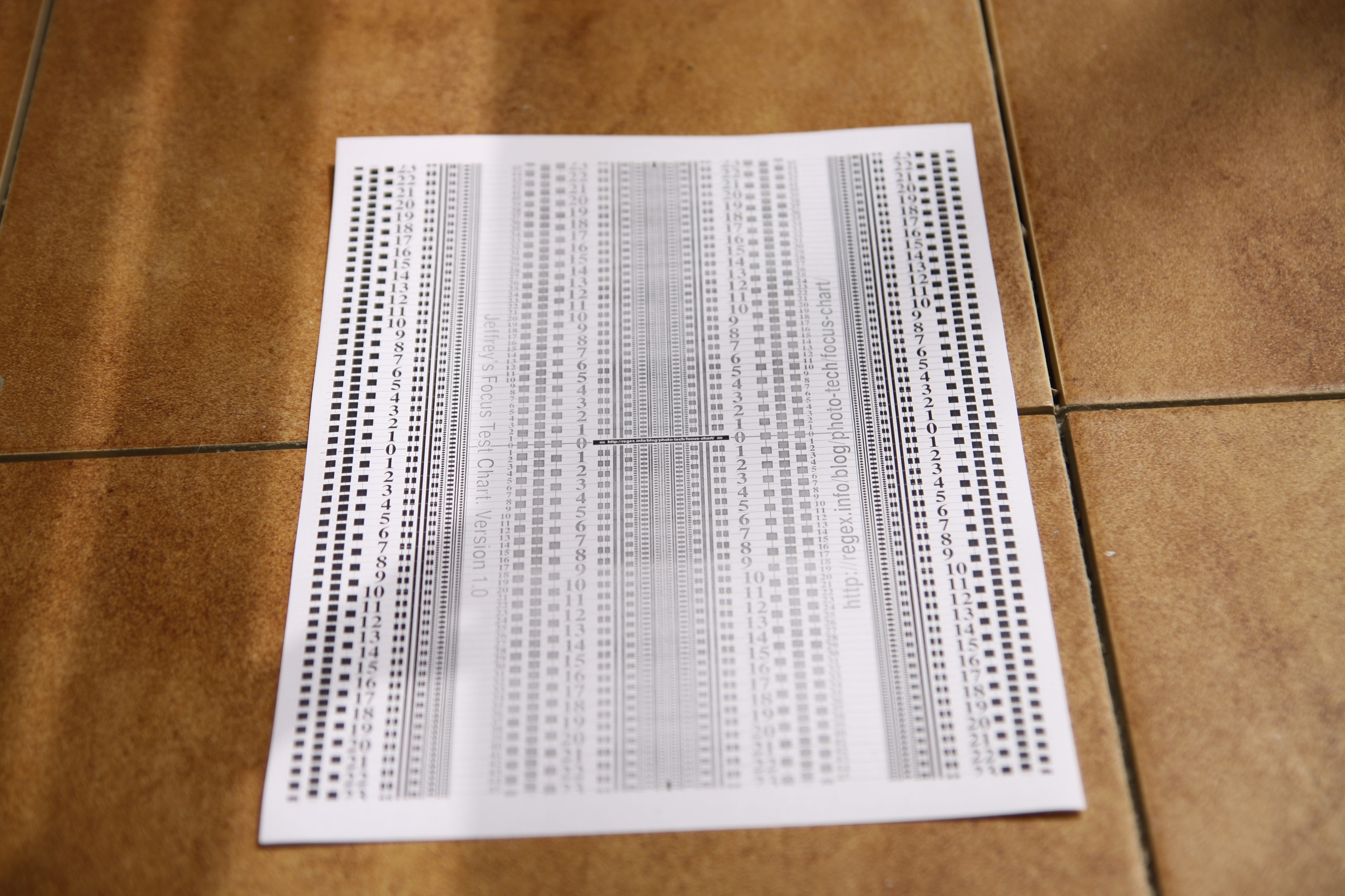

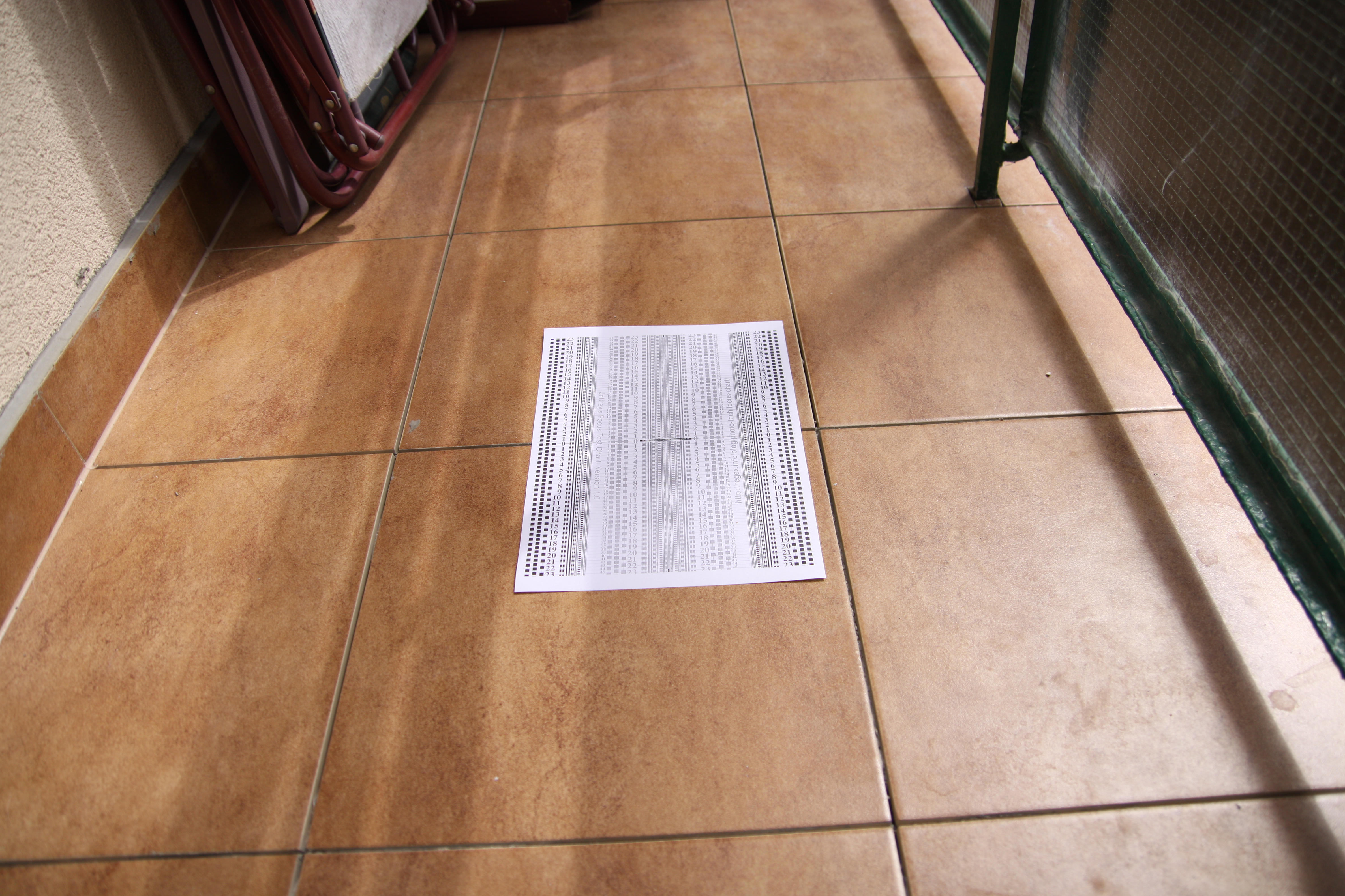

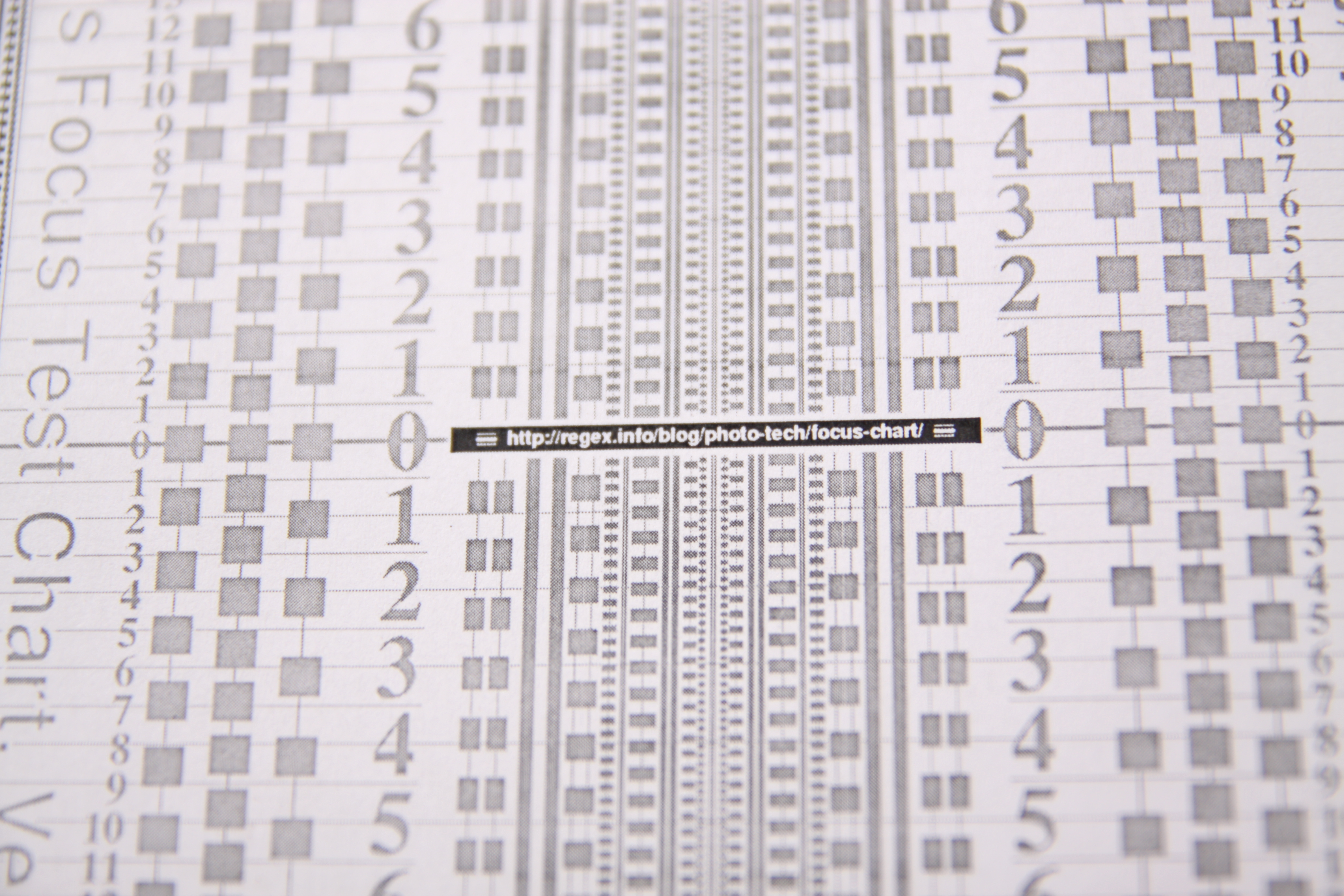

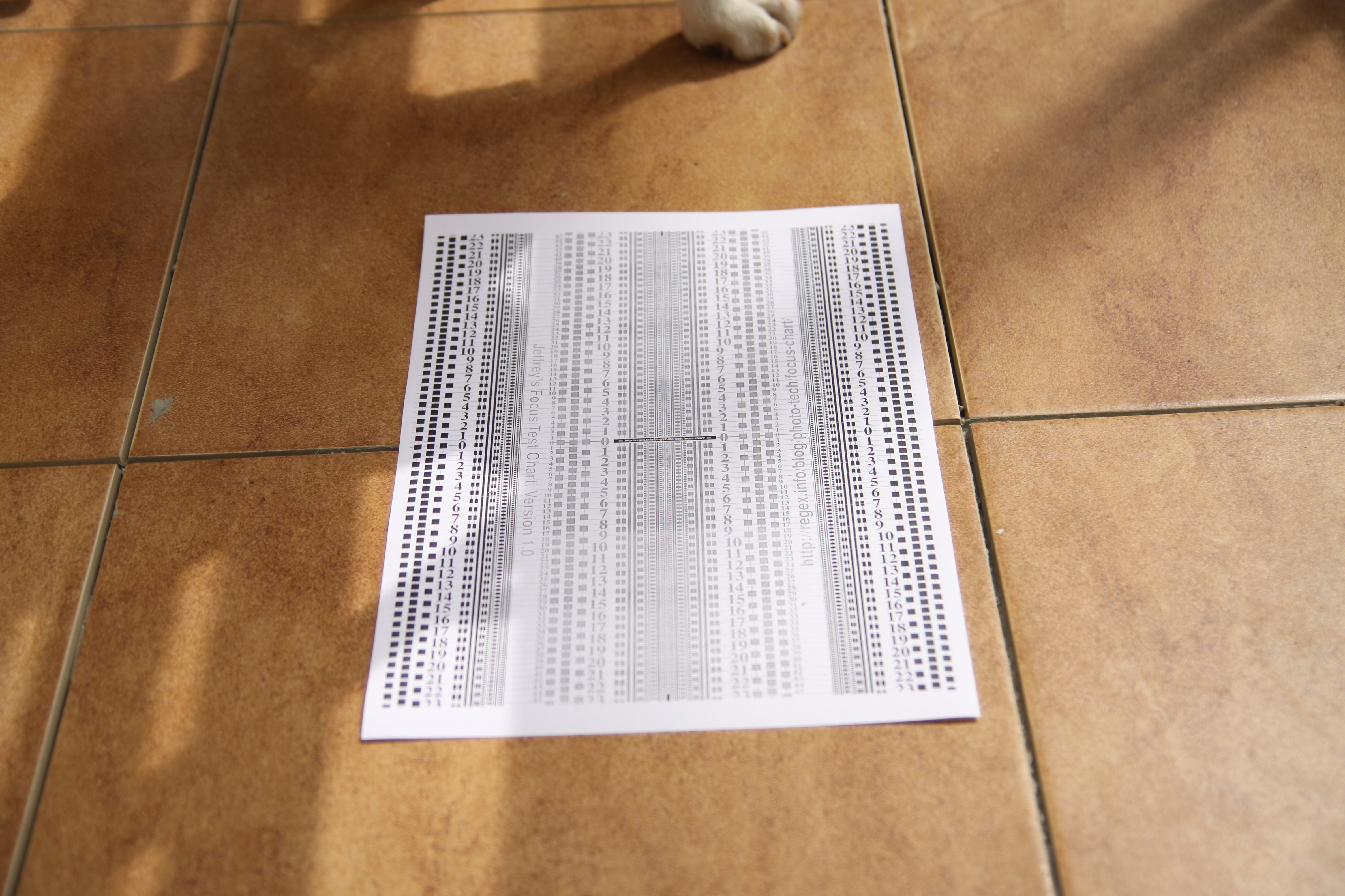

@Paniki - jak miałeś ustawioną ostrość i kontrast w body - w Stylach?
Odp: [minitest] TAMRON 17-50 2.8 VC
Standart, domyślne - ostrość 3, kontrast 0.
A i zapomniałem wspomnieć, że to wersja zwykła, bez VC.
Wg mnie "nie ma lipy".
Ten ostatni obrazek to chyba nietrafiony, mogłeś poruszyć w momencie wciskania spustu.
ostrość 3 to dużo, zwykle używam 0 lub 1, potem ew. PS
używaj statywu
