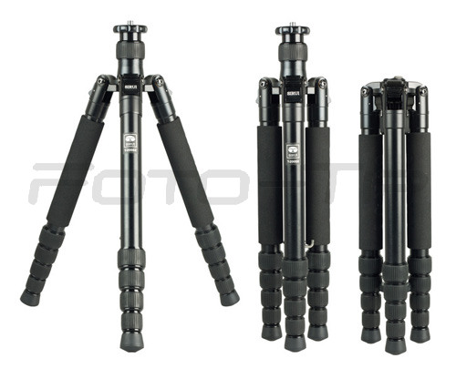

Byłem w MM, widziałem jakiegoś Slika 60cm. Myślę, że te 40cm to będzie OK, zresztą i tak nic lepszego nie znajdę.
Zastanawiam się więc między Sirui T-1204X, a Slik Pro 613CF.
Na korzyść Slika:
- tańszy
- lżejszy (różnica 90 gram)
Na korzyść Sirui:
- maksymalne obciążenie 10kg (Slik ma 3/6kg)
- krótszy (o 1.5cm więc nie ma znaczenia)
- wyższy po rozłożeniu (115/140cm, a Slik 120cm ale nie wiem czy z czy bez kolumny)
- maks. wysokość robocza 140cm (Slik 120cm)
Jeżeli pominiemy cenę, to chyba Sirui wychodzi lepiej jednak.
Jest jeszcze T-1205X, różni się ilością sekcji (5), niższą wysokością z kolumną o 10 cm (to na minus) i długością po złożeniu (34 cm).
Swoją drogą to producent na stronie podaje dwie wysykości po złożeniu, dla T-1204X jest to 46,5cm i 40cm w zależności czy to wersja standard czy traveler. O co cho? :)
Yyyy ale to co? są dwie wersje tego samego modelu? Czy w komplecie są obie-wymienne kolumny?
A! To gitara :)
Jeszcze jedno pytanie, bo mam niejasność sytuacji, rozumiem że ta krótsza kolumna wpływa na maksymalną wysokość roboczą, która automatycznie jest niższa, no nie?
Czyli dla mniejszej kolumny po złożeniu mam 40cm, ale maks wysokość to 111,5cm, a przy drugiej kolumnie mam po złożeniu 46,6cm i mogę ją wyciągnąć na 140cm. Tak?
http://www.sirui-photo.pl/index.php?...d=36&Itemid=18
Na pierwsze pytanie - tak, 40 cm masz w wersji traveler (z odwróconymi nogami i chyba, dla dłuższej kolumny - sprawdzę w domu u siebie), 46,6 masz dla normalnej (dłuższej) wesji bez odwróconych nóg, max. 140 cm jest podany dla dłuższej wersji. Spradzę to dokładnie jeszcze w swoim egzemplarzu z danymi producenta.
nope.
46 to dlugosc po zlozeniu w normalnej pozycji nog. niezaleznie od wersji kolumny.
40 to dlugosc po zlozeniu przy nogach w pozycji obroconej. rowniez niezaleznie od wersji kolumny.
zerknij na te dwa zdjecia z prawej:
albo tu wyrazniej jak dzial pozycja obrocona:
Uf, to świetnie! Bo bałem się, że albo wysuwana kolumna i wyższa wysokość robocza, albo ilość zajmowanego miejsca w plecaku ;) (chociaż pewnie z odwróconymi nogami jest trochę grubszy).
To jeszcze się waham między T1204X, a T1205X. Ten drugi ma jedną więcej nogę, tak? Wysokość robocza o 10cm mniej (to nie wiele), a w plecaku po złożeniu 6cm krótszy (to nie tak mało). Gdzie jest haczyk? Będzie grubszy objętościowo po złożeniu? Mniej stabilny? Czy co? :)
