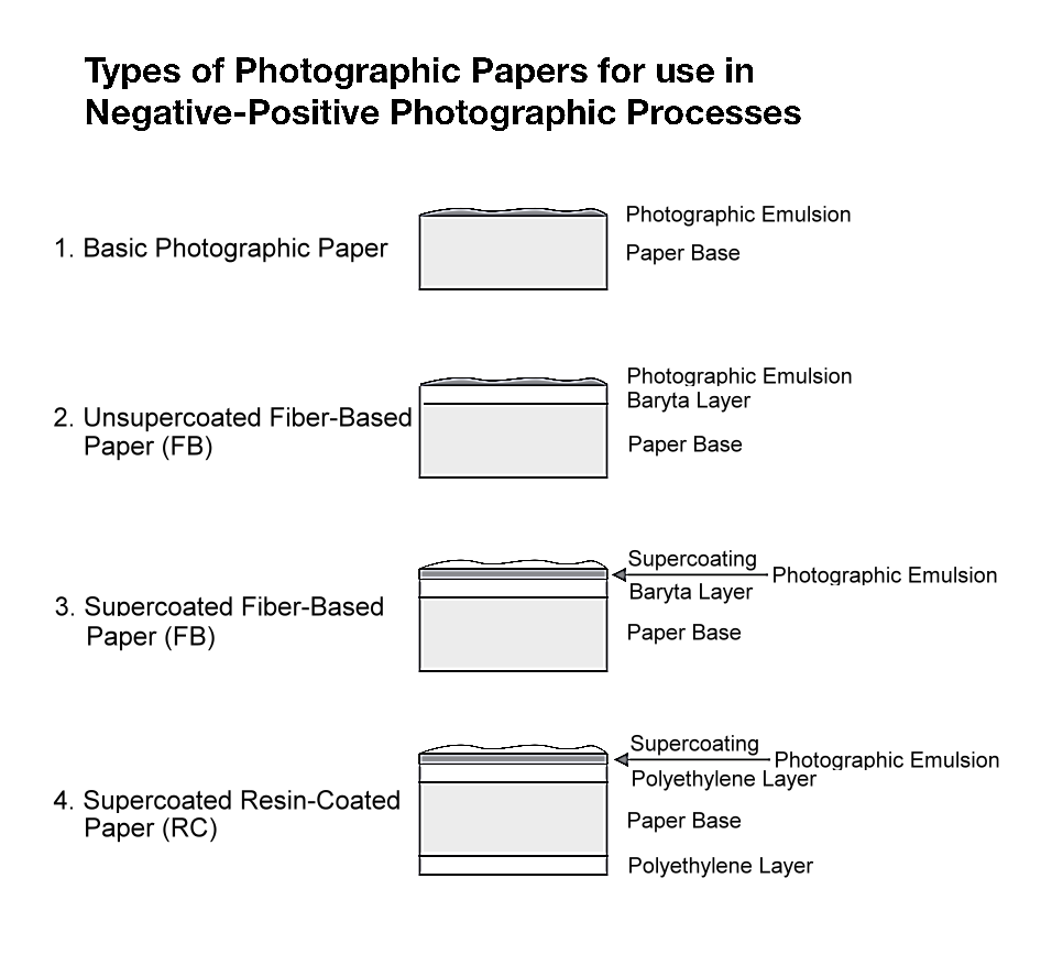

Jak już tak zameczam pytaniami, to może jeszcze jedno z tej serii ;)
Co to jest warstwa RC, gdzie ona się znajduje, czy pełni tę samą rolę co baryt w podłożach barytowych?
Odp: drukowanie zdjęć - papiery
No i się rozjaśniło. :) Dzięki za wszystkie odpowiedzi.
