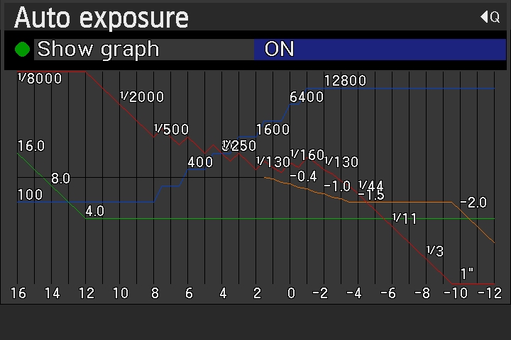

Odkopię stary wątek, bo zacząłem pstrykać w M z użyciem ML w trybie Auto exposure.
Tak na szybko, to taki "inteligentny" tryb P i pozwala na wyjście poza ograniczenia np. 400 ISO canona 5D2.
Nie rozgryzłem tylko jak się zmienia ekspozycja po tych krzywych, ale to temat już do działu ML.

Tylko ciekawi mnie ta funkcja automatycznego ustawiania ekspozycji w oparciu o te ustalone krzywe.
To nie jest tak do końca automatyczne ISO. Ustawiłem sobie parametry - nieporuszone foto max 1/60 s i przedział ISO 100-1600, ale zabrakło czasu i światła do eksperymentów względem P canona.

Mam na każdej puszce i jest dobrze. Ale wracając do trybu M, to z tych krzywych wynika, że trzyma przysłonę (ustaloną lub nominalną) jak długo się da, przy zwiększaniu ilości światła.
Skraca czas i zmniejsza ISO - skokowo.
Jak spada ilość światła, to szybciej podnosi ISO niż wydłuża czas.
Niewątpliwie przydatne to to, że nie ma już ograniczenia ISO w M do 400 czy 800.
Cykasz z lampą, to możesz dać większe ISO i da się zrobić bardzo małą GO, tutaj widzę zastosowanie w trybie manualnym w 5D2.
Przy 600D niekiedy potrzebuję wysokiego ISO bo jest całkiem ciemno i jakieś foto dokumentacyjne da się zrobić z lampą - do tego się nadaje M z autoexpo.
Wykres ze źródła:
