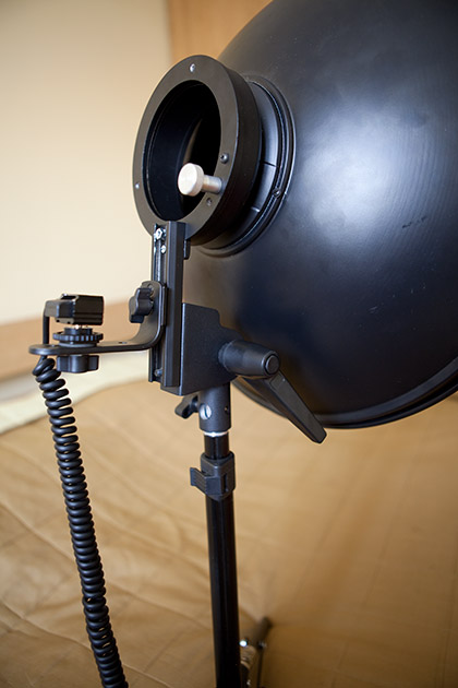

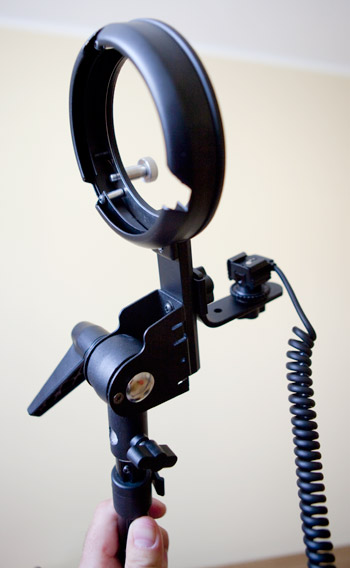

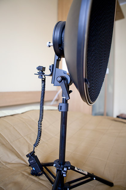

Za poźno :( Zrobiłem już sobie DIY mocowanie :P
Dzisiaj wrzucę fotki jak to wygląda.
Nie doceniłem chińczyka. Wajcha ma coś na pomysł grzechotki w kluczach, tzn. po odciągnięciu można ją dowolnie obracać jakby na sprzęgięłku, więc problem przeszkadzającego disha odpada.
Coraz bardziej mi się ten patent podoba. Zaraz położę fotki.
Patent:

Beauty dish z dyfuzorem:

Zastanawiam się tylko nad możliwością wykorzystania zamiast kabla TTL pixel knight - czy wtedy lampa nie pójdzie wyżej? Czy jest w tym patencie jakaś możliwość regulacji wysokości lampy?
EDIT: Sorry za głupie pytanie - już widzę :)

Oczywiście BD kupiłem osobno, a przy okazji się trochę zdziwiłem, bo po złożeniu całego zestawu, założeniu zaślepki wyciętej z gumy i obłożonej folią aluminiową okazało się że mocy z 580ki wystarcza w zupełności, i na dyfuzorze i na plastrze, nie mówiąc o gołej czaszy. Jedyne co zrobiłem, to odwróciłem wewnętrzne kółko disha, tak aby było wklęsłe w stronę lampy, a wypukłe w kierunku modela (fabrycznie było założone odwrotnie i zżerało sporo światła z lampy)
