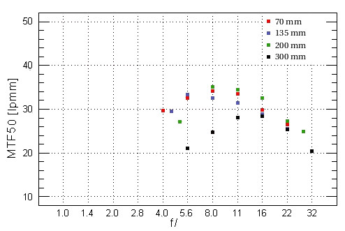

To ja sie spytam ktore, bo z ponizszych testow wynika, ze tylko 50 ma optimum pomiedzy 5,6-8?
http://optyczne.pl/125.4-Test_obiekt...87_obrazu.html
http://optyczne.pl/12.4-Test_obiekty...87_obrazu.html
http://optyczne.pl/3.4-Test_obiektyw...87_obrazu.html
tzn to beda nocne fotki w gorach, wiec kazda na statywie, to focic f/8 i f/11 na kazdym obiektywie?

Sigma 70-300mm f/4-5.6 APO DG Macro
jak czytac te wykresy:confused:
w ogole nie rozumiem tych wykresow ;/
Nie ma czego rozumiec, to wykres zwyklej funkcji: os X to wartosci przyslon, os Y to najprosciej mowiac jakosc obrazu dla danej przyslony, kolorowe kwadraciki to wartosci roznych ogniskowych, np. dla obiektywu 18-55, dla f=18 mm najlepsza (wg. testu) wartoscia przyslony jest 5,6 i obiektyw osiaga tu rozdzielczosc ok.40 lini/mm.

czyli wg tego zeby byla duza wartosc przyslony a jednoczesnie dobra jakosc
z 18-55 w gorach powinienem focic @18mm i @35 na f8
na sigmie 70-300 na @200mm i @70mm najlepiej f/11
z 50tki canona najlepiej f/8? czy na f/5.6 bo na f5.6 niby najlepsza jakosc a http://www.dofmaster.com/dofjs.html mowi ze ostrosc bedzie i tak dobra jesli tam powyzej 30m bede ostrzyc
http://www.optyczne.pl/161.4-Test_ob...87_obrazu.html
z fisha na f/8
po prostu nie rozumiem tego, bo http://www.dofmaster.com/dofjs.html skoro robie fotke w gorach to 200m+ bedzie i tak, a jakosc wg optycznych najlepsza na f/8-f/11 to wychodz mi zeby z tego obiektywu focic na f/11 a tutaj piszecie ze f/16-22 :/
czesc, zrobilem sobie takie zestawienie do fotografowania w gorach, moglibysice sprawdzic czy dobrze?
Canon EF 50mm f/1.8 II
najlepszą przysłoną jest f/5.6 ponieważ wg http://www.dofmaster.com/dofjs.html przy ostrzeniu na 30 metrów ostrość jest od 13.1m do nieskończoności
Canon EF-S 18-55mm f/3.5-5.6 IS
najlepiej focić tutaj na 18mm i 35mm z f/8 ponieważ wg http://www.dofmaster.com/dofjs.html dla 350D przy tych ustawieniach na 35mm głębia ostrości wynosi nieskończoność (od 4.26m) przy ostrzeniu na coś powyżej 9metrów, dla 18mm analogicznie od 1.25m jest ostrość przy ostrzeniu na coś ponad 3metry
Samyang 8mm f/3.5 Aspherical IF MC Fish-eye
najlepszą przysłoną jest f/8, ostrość jest na nieskończoność przy ostrzeniu na coś powyżej 0.5m
najlepiej focić na 70mm i 200mm z f/11, na 200mm wtedy przy ostrzeniu na coś powyżej 190m ostrość jest od 94.1m i analogicznie dla 70mm przy ostrzeniu powyzej 30m ostrosc jest powyzej 13m
