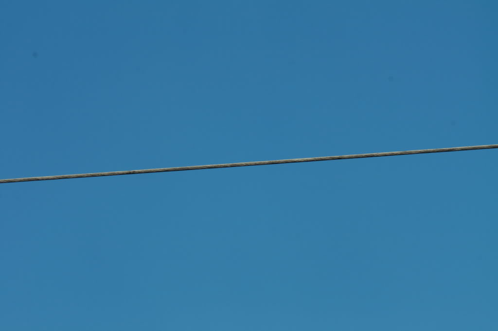

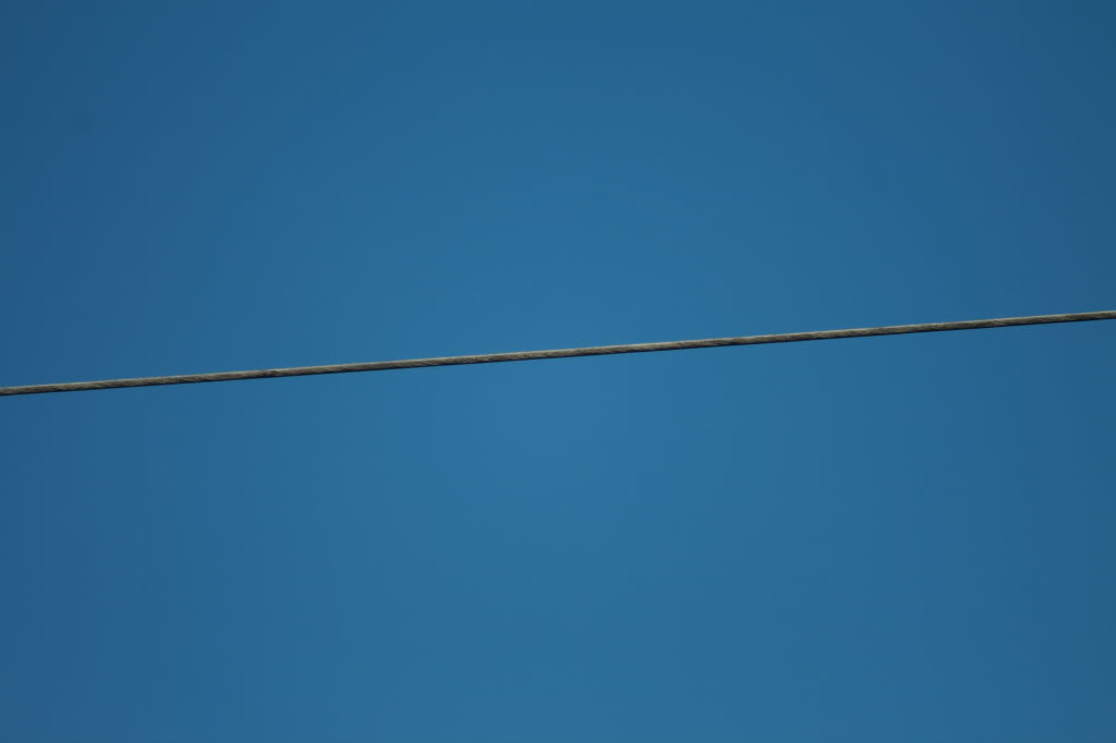

Witam!
Czyżby plamki w lewym górnym rogu byłyby spowodowane defektem szkła ?
Rawy wywołane w DPP, bez żadnej korekty
Witam.
Wygląda, że masz brudną matrycę.
Rafał
tego sie wlasnie obawiałem :(, ale czy na f22 brud lepiej wychodzi niz na jakiejs mniejszej przesłonie ? może źle myśle, ale powinno być tak samo,
dobrze myslisz. Dlatego w wiekszosci przypadkow jak uzywa sie przeslon od maxymalnej do powiedzmy f13 nie powinno byc problemu. Na f22 wszystko wyjdzie :)
