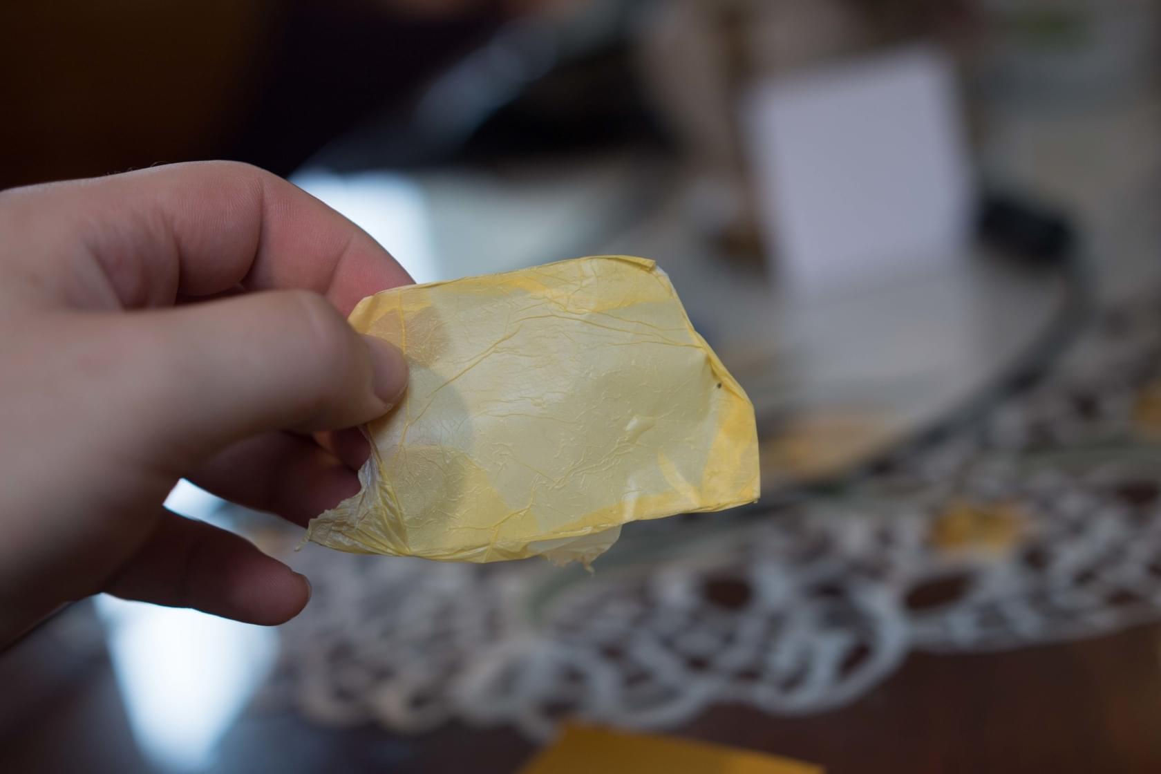

Zrobiłem sobie coś na wzór 1/4 CTO - z racji, że mogłoby już nie dojść do piątku przy zakupie przez internet, muszę zrobić coś swojego. Efekt na zdjęciach. Jest to kawałek cienkiej folii, połączonej cieńką, białą taśmą dwustronną z palnikiem. Na estetykę filtra nie zwracajcie uwagi, zrobię dobry jak będę miał wszystko dopasowane, to jest tylko szybki test, to samo tyczy się jakości zdjęcia. Obniżyłem ekspozycję i ustawiłem moc lampy tak, żeby głównie skupić się na barwie światła. Temperatura 3700K, palnik na wprost, bez innych dyfuzorów. Swiatło sztuczne przede mną i dwa halogeny za mną.

Taki filtr(tak, wiem paskudny, to tylko test):
Osobiście mam wrażenie, że barwa trochę zbyt żółta, ale mimo to lepiej niż bez. Co o tym sądzicie?
