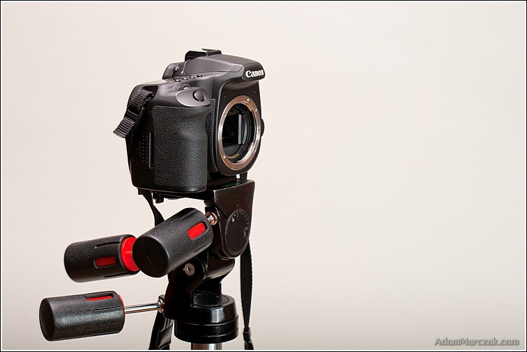

OK, więc ja do czyszczenia użyłem:
- statyw do zamocowania aparatu
- gruszka GIOTTOS ROCKET-AIR BLOWER
- Szpatułka Sensor Wand
- Ściereczki PEC*PAD
- Płyn Eclipse
Komiks:
1. Aparat na statyw, wybranie w menu opcji czyszczenie ręczne matrycy

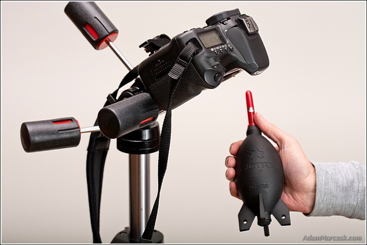

2. Grucha
3. Aparat przechylony mordką w dół i dmuchanko

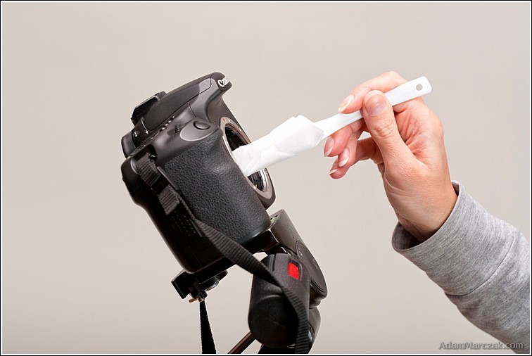

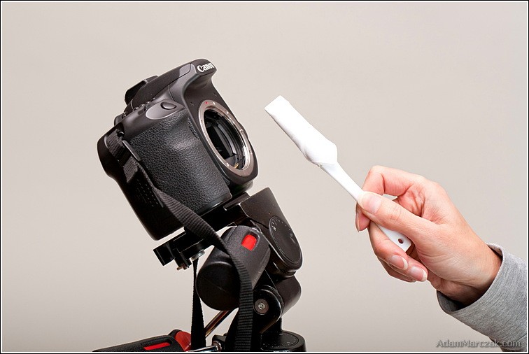

4. Szpatułka Sensor Wand

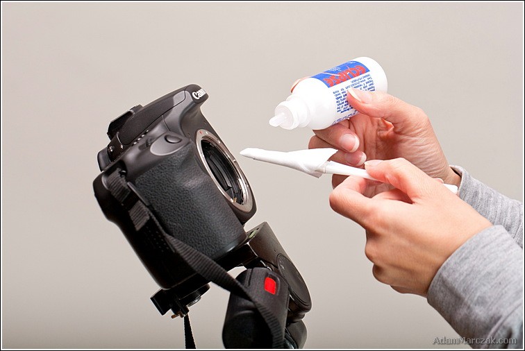

5. Szpatułka Sensor Wand + 3-4 krople płynu Eclipse
6. Aparat mordką do góry, delikatne czyszczenie matrycy
7. Znów aparat mordką w dół, dmuchanko

Fajny tutkowy komiks. Potwierdzam, metoda u mnie się również sprawdziła (bez statywu), dodatkowo na koniec, używałem normalnych wacików (wiem, że nie zalecane ;-)), gdyż szpatułka nie chciała do końca zebrać wszystkich syfków w rogach matrycy. Po wydmuchaniu gruchą (mam taką z filtrem powietrza) czyściutko aż miło :shock:.
