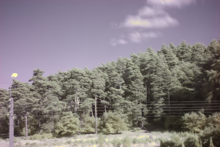

Ostatnio kupiłem filtr IR72 z myślą właśnie o robieniu krajobrazów w podczerwieni. Jednak już podczas pierwszych prób wyniki nie są zadowalające. Używam 450D + kit. Naświetlam po 30-40 sekund. Nawet po zmieszaniu kanałów nie wychodzi to tak, jak wyjść powinno. Poniżej kilka zdjęć z dzisiaj jako pierwsze próby. Zauważcie, że nawet biel nie jest właściwie bielą. A na dodatek niebo, które powinno być dość ciemne, wychodzi bardzo kolorowe. Nie mam pojęcia co robię źle... Myślałem, że może to wina WB, ale nawet jakbym dał autobalans, to tak czy tak zieleń powinna być biała, a niebo czarne (oczywiście wszystko spowite czerwoną poświatą).
Prosiłbym o jakieś rady, jak to poprawić, jeśli w ogóle się da.

Ja próbowałem. Exif zachowany.
Jako wzorzec WB daj zieleń i będzie dobrze. Polecam tez tryb RAW. Potem mieszanie kanałów.
